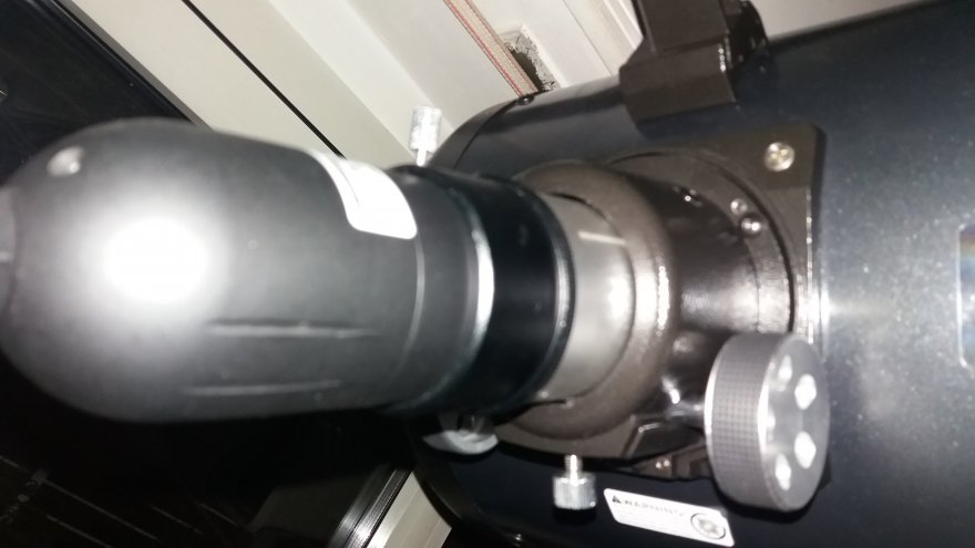

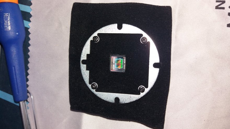

    Buonasera a tutti, avevo accennato in qualche post delle prove che facevo con delle telecamere di sicurezza ( non faccio più la guardia ) che testavo con il telescopio.

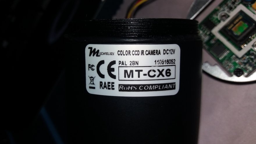

    La più votata è un modello da 2" ( pura coincidenza ) con CCD credo Sony, ricordo che ai tempi pagata tantissimo perché serviva la definizione.
    La telecamera è la tipica da montare su parete via cavo con led IR a colori.

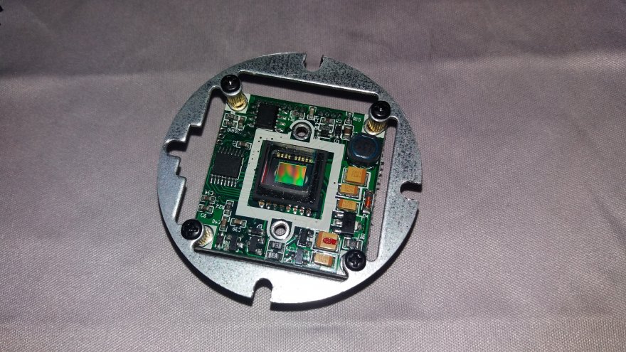

    Smontata completamente per arrivare al circuito principale e tolto il piccolo obiettivo per lasciare libero il sensore.

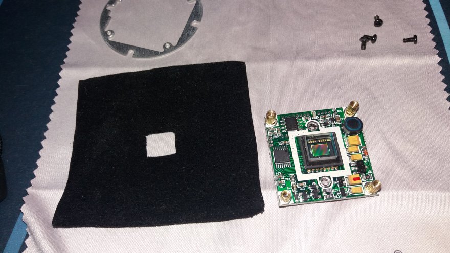

    Prendo una quadro di velluto nero di 6 cm x 6 cm
    Con una lametta taglio il rettangolo in messo poco più grande del ccd e con un ferretto caldo faccio i fori per le 4 viti.

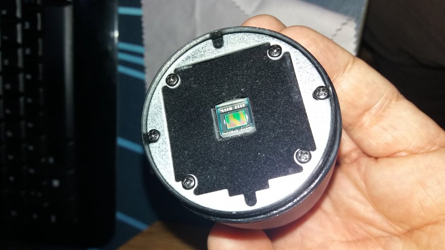

    Una volta fissate le viti ingollo con della colla a presa rapida il velluto dalla parte interna al lamierino di fissaggio, successivamente lo taglio seguendo il lamierino.

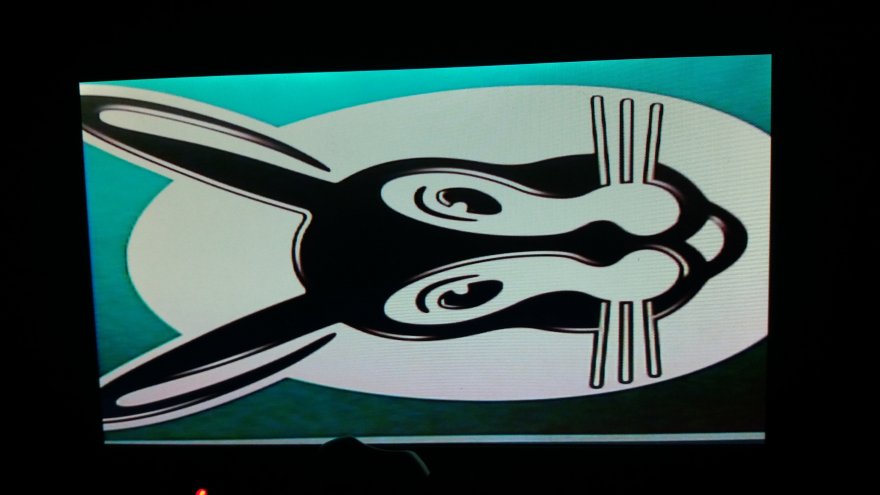

    Il lamierino successivamente lo ripasso con un pennarello nero, il tutto lo collego ad un Display di 7" e collaudo il tutto in una bella giornata nuvolosa
    Ci va giustissimo nel focheggiatore, punto il logo della Vailant che si trova a 500 metri da casa, logo grande circa 2m. ( da dentro casa la ripresa non vale il freddo )
    Diciamo che sono molto soddisfatto, pero aspetto di vedere bene qualcosa nottate permettendo.
