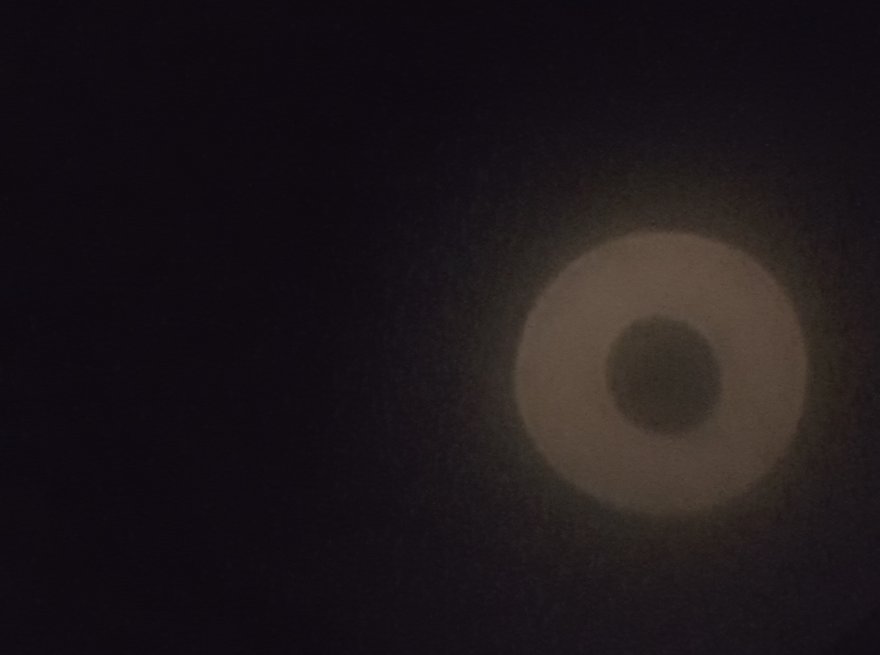

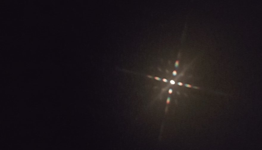

    Eccomi come promesso..vi presento il mio personalissimo Marte!
    (direi che l'aberrazione cromatica è l'ultimo dei miei problemi..!)

    scusa, ma come fai ad avere l'immagine 1?
    comunque nell'immagine 2 l'ombra del secondario è totalmente ovalizzata, il test andrebbe fatto su una stella però, tipo Arturo o Altair e a forti ingrandimenti, non utilizzare la diagonale e fai in modo che il tele sia acclimatato.

    Suggestiva la 1
    Ma l'aspetto esteriore com'è? La lastra frontale è ancora al suo posto? E l'oculare che usi in che condizioni è messo?

    Per avere un simile pattern di diffrazione (foto 1) devi aver fotografato attraverso una zanzariera o qualcosa di simile.

    non è una immagine naturale, proveniente cioè dal naturale percorso ottico di un SCT!
