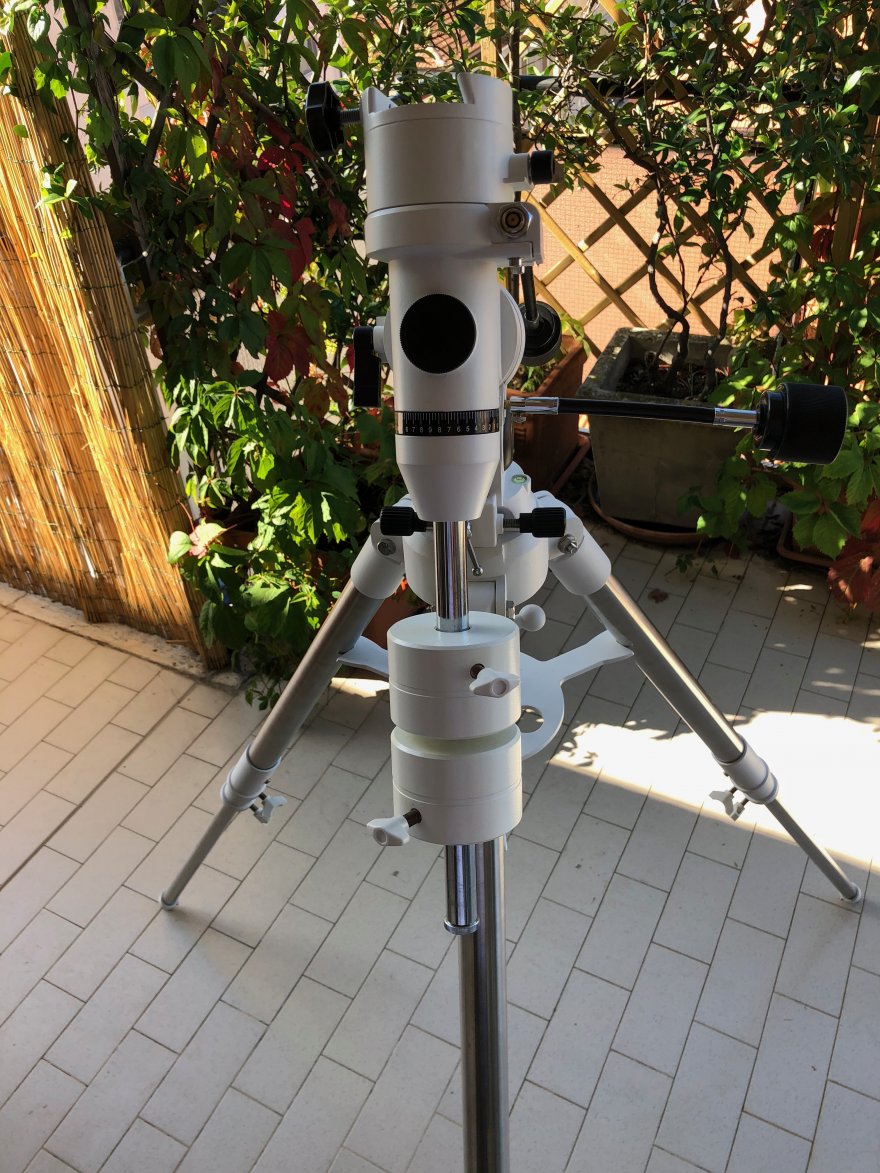

    Fai delle foto, l'asse di latitudine di solito è assistito da una frizione e poi c'è una vite che tiene ferma l'impostazione, potresti sostituirla...

    Quoto @frignanoit fai più foto possibile e cerca di spiegare come muovi il telescopio di solito.

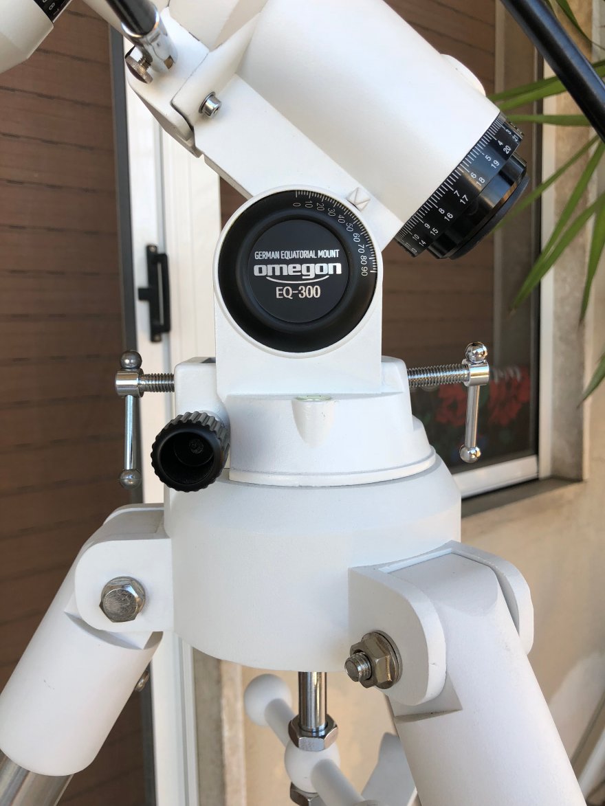

    Non so se ho capito bene quello che fai, ma quella vite che hai fotografato non va avvitata e svitata per far salire il telescopio, è la regolazione dell'asse polare e va tenuta ferma, impostata sulla latitudine del luogo.
    Il telescopio va puntato usando i movimenti in ascensione retta e declinazione, sbloccando le levette delle frizioni, oppure le manopole per i movimenti micrometrici.

    Scusami ma non capisco.... Come faccio a far alzare e abbassare il telescopio se non uso quella vite? sbloccando la frizione (credo che sia una levetta nera) una mi permette di ruotarlo e l'altra di inclinarlo. Come faccio a puntare un oggetto cosi?

    Ruotando e inclinando puoi raggiungere tutti i punti del cielo che vuoi.
    Quella vite serve solo durante lo stazionamento polare, procedura dopo la quale non dovresti più toccarla e non dovresti più ruotare nè il cavalletto, nè la testa equatoriale, ma dovresti usare solo i movimenti permessi dalle levette nere o dalle manopole flessibili.
    Tu stai cercando di usare una montatura equatoriale come fosse una montatura altazimutale, è lì l'errore.
