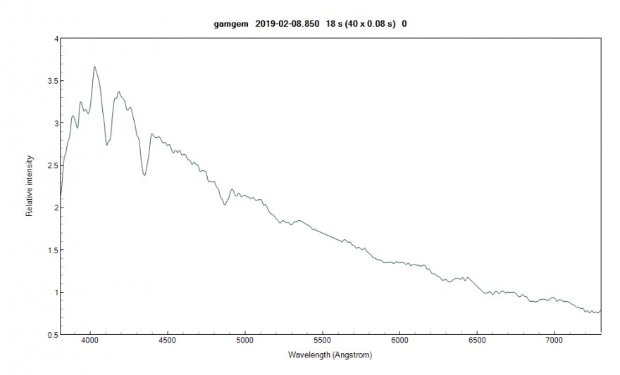

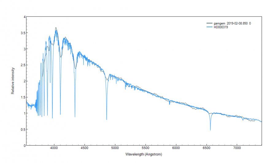

    Ciao a tutti. Quello che vi posto è l'ultima fatica che ho fatto. Si tratta della stella Gam Gem di classe spettrale A1.5IV secondo Simbad. Essendo di temperatura 9260K le righe di Balmer si notano abbastanza bene. Devo dire che con ISIS si lavora magnificamente. Una volta impostati i parametri e facilissimo ricavare il profilo.
    Gam Gem
    Questo è invece il profilo di libreria usato come riferimento

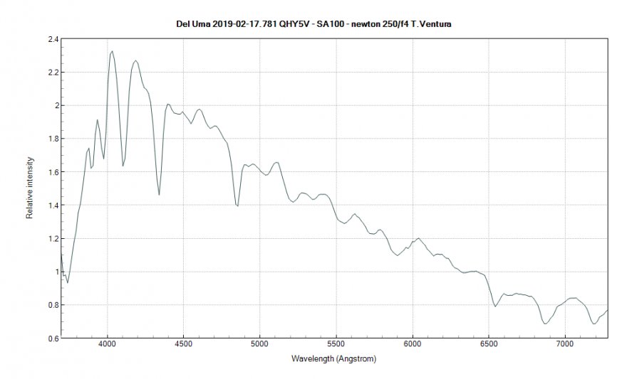

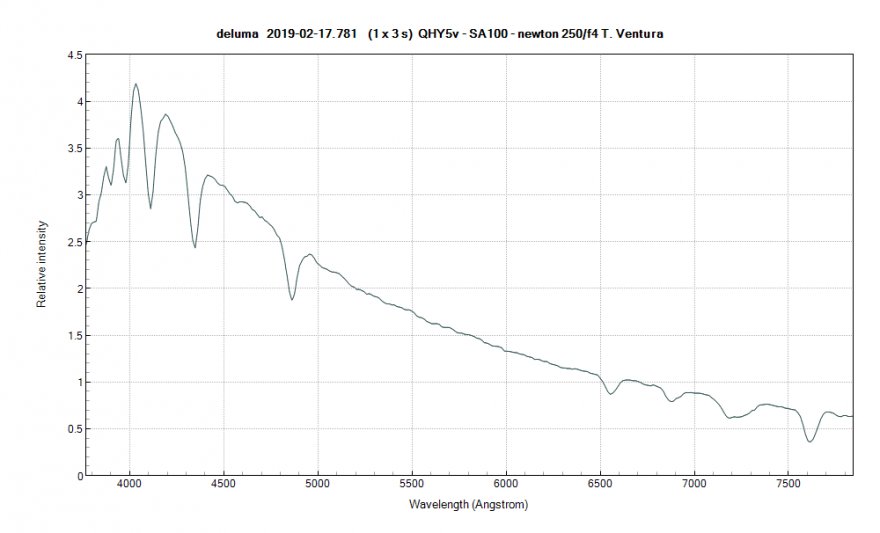

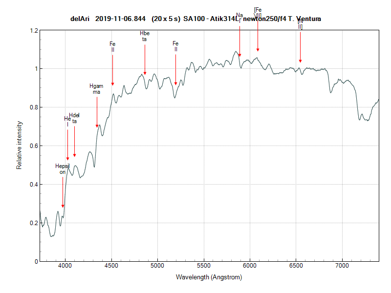

    Dopo aver applicato uno stratagemma consigliato dall'esperto spettroscopista Paolo Berardi di L'Aquila, consistente in due operazioni in più da fare con il programma ISIS, ho ottenuto un profilo privo di ripple. Infatti come potete notare sul profilo di Del Uma sono scomparse le ondulazioni causate dalla mia camera. Posto il profilo senza la rimozione del ripple e quello con il ripple rimosso.
    Del Uma con ripple
    Del Uma con ripple rimosso

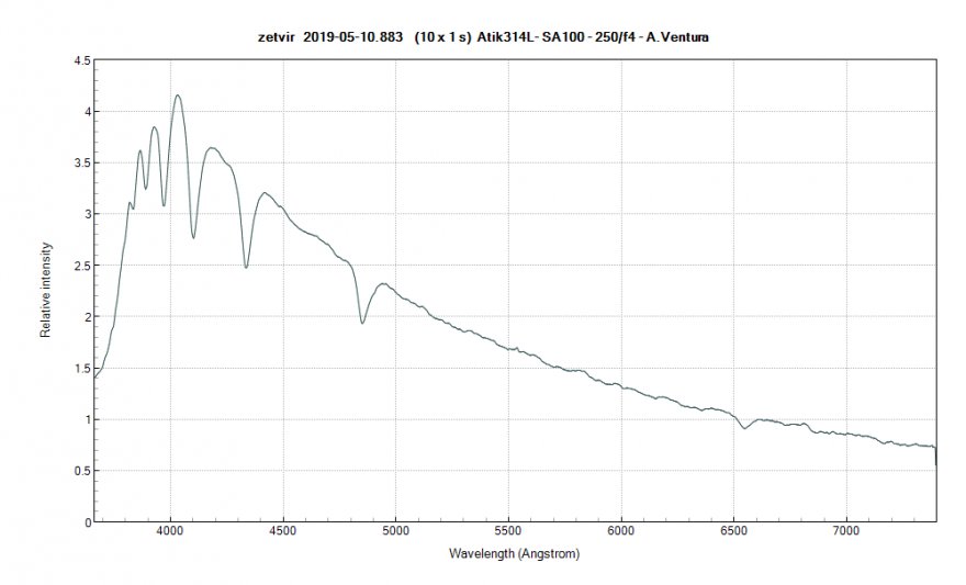

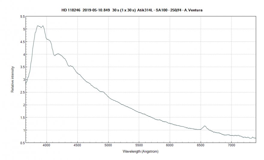

    Dopo una lunga attesa per l'arrivo della nuova camera, finalmente ho potuto acquisire uno spettro. Si tratta della stella Be GP Vir. Come stella di riferimento ho osservato Zet Vir. L'elaborazione degli spettri è stata effettuata con il programma ISIS. Sono in attesa degli adattatori per aumentare la distanza tra l'SA100 e il chip e quindi ottenere una maggiore risoluzione. Con il setup attuale ho ottenuto un R= 150. Con la nuova camera ho notato la scomparsa del ripple sul continuo e la comparsa dell'H eps sulle Balmer sulla stella di riferimento. Lo spettro ha registrato l'emissione dell'H alfa.
    Saluti Tonino
    GP Vir
    Zet Vir

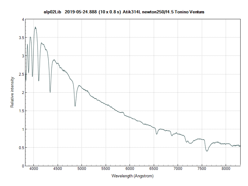

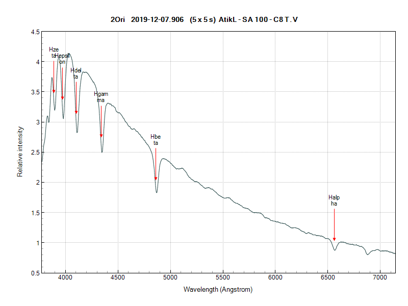

    Approfittando di una tregua del tempo ho acquisito lo spettro di due stelle. La stella target è 109Vir mentre quella di riferimento è Alp02Lib. Il tutto ripreso dal balcone di casa, un pò basse sull'orizzonte e con velature.Giusto per non farci mancare niente. Finalmente grazie ad un carissimo amico dell'Aquila sono riuscito a collimare il newton f4,5 che mi ha fatto sempre sudare per collimarlo. Più che altro è stato un test per provare il nuovo tiraggio della camera. Praticamente la distanza tra SA100 e chip della camera alla fine è risultato di circa 12cm. Lo spettro così ha acquistato in dispersione. Come si vede dai grafici ora le Balmer sono un pò più profonde e definite. Devo dire che il lavoro di elaborazione è stato semplicissimo è in meno di 5 minuti è stato elaborato il grafico della stella target e quella di riferimento. L'unica cosa che non sono riuscito a vedere è la risoluzione A/pixel su ISIS.
    109Vir
    Apl02Lib
    SkyWatcher 10" Oculari: 6mm ;micro guide 12.5mm;25mm Montatura AZ-EQ6
