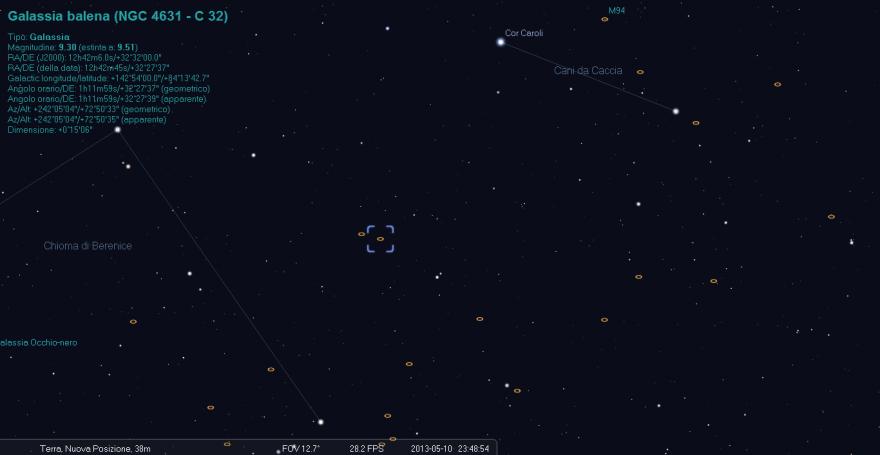

    Aiutandoci con Stellarium vediamo di inquadrare la porzione di cielo:

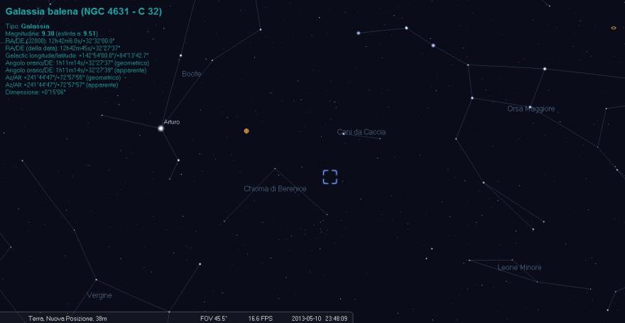

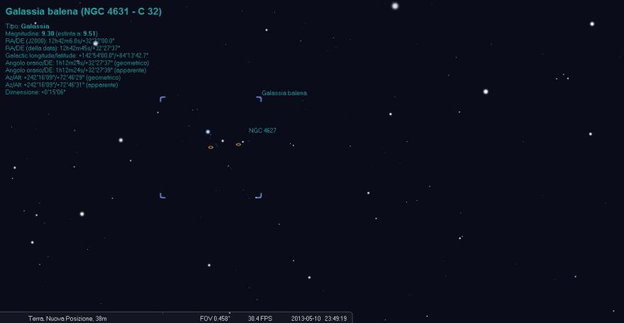

    prendendo in considerazione la foto 2, la galassia è rintracciabile tracciando una retta immaginaria che congiunge Cor Caroli (alfa canes venatici) con gamma Coma Berenices, da quest’ultima stella la galassia si trova a circa 4,5° a NordEst.
