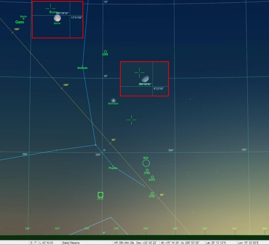

09-06-2019, 13:46 #10
Re: Mercurio o Marte?
Così si presentavano i due pianeti ieri al tramonto da Messina (nei riquadri i due pianeti ingranditi).
