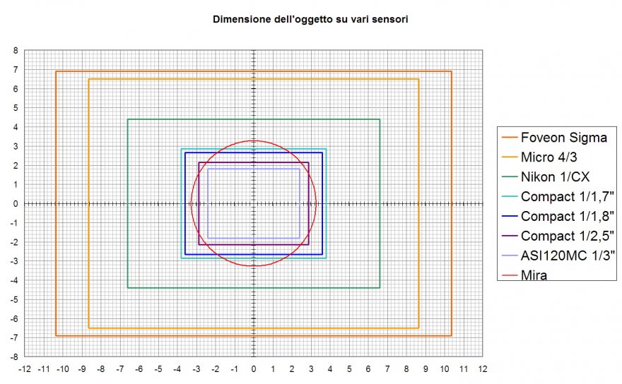

    Questa immagine mostra le dimensioni della Luna* (cerchio rosso) alla focale di 750 mm (quella del tuo tele) su diversi sensori (il tuo è quello "blu" definto con compact 1/8").
    (*): Dimensioni medie assunte pari a 0,5° (o 30') ma la Luna da perielio ad afelio passa da un minimo di 29,5' a un massimo di 32,9'.
