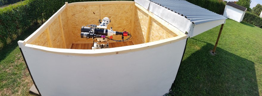

    Ciao a tutti, mi ero ripromesso varie volte che appena avrei avuto un attimo di tempo libero avrei dato una sistemata all'osservatorio.
    Questa era la postazione costruita in fretta e furia lo scorso novembre in un week end fra una pioggia e l'altra.
    Ho iniziato sabato 24 smontando tutta la struttura e il basamento, ovviamente ho tenuto solo la colonna.
    Ho rifatto il basamento mettendo finalmente il pavimento in bolla, questa operazione mi ha portato via tutto il sabato pomeriggio e la domenica.
    Il lunedì invece l'ho dedicato alla costruzione dei telai e all'installazione e impermeabilizzazione delle pareti.
    Ieri invece costruzione della prolunga per lo scorrimento del tetto, e ovviamente costruzione del tetto!
    Questa mattina molto rapidamente ho provveduto a montare una copertura ondulata sopra i pannelli del tetto visto che dalle mie parti danno cattivo tempo per tutto il giorno.
    Il grosso dei lavori è fatto, devo fare la porta d'ingresso, chiudere tutte le parti che sono rimaste aperte lateralmente nella struttura del tetto e poi verniciare tutto per bene.
    Per ora sono veramente soddisfatto di come sta venendo fuori l'osservatorio versione 2.0, forse ho esagerato con po' con le dimensioni, effettivamente due metri per due è alquanto grande visto e considerato che non devo starci dentro di persona controllando tutto da remoto, però dai, il giardino è grande e in qualche modo dovrò pur riempirlo!

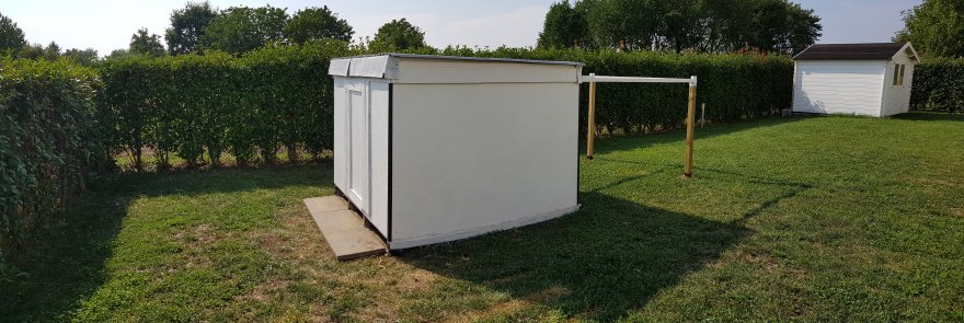

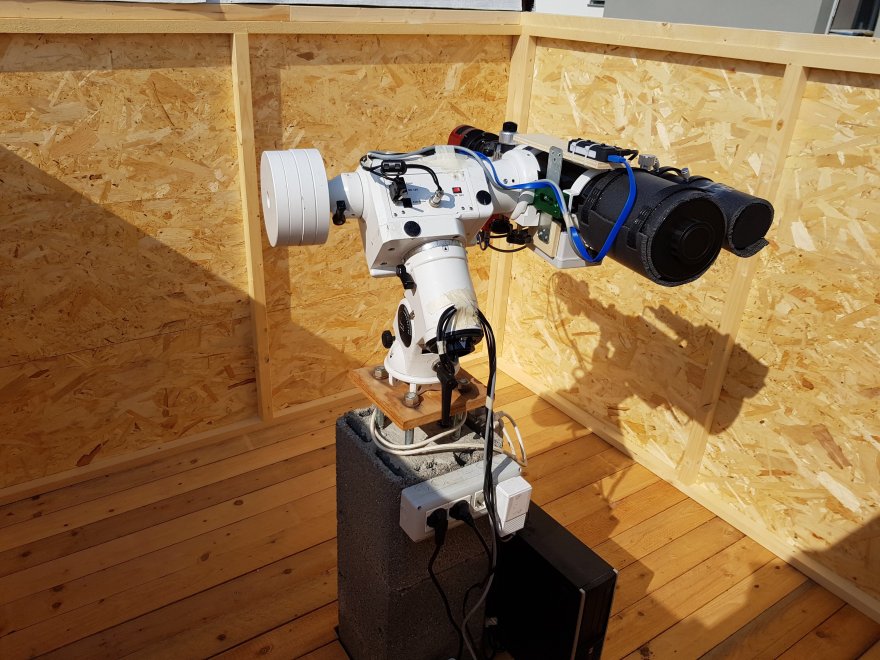

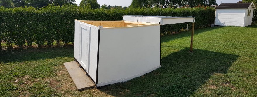

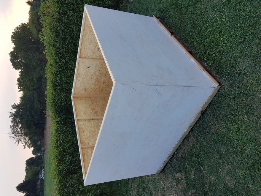

    Venerdì ho terminato i lavori! Sono molto soddisfatto del risultato, più avanti motorizzerò l’apertura, per ora mi accontento di fare manualmente .
