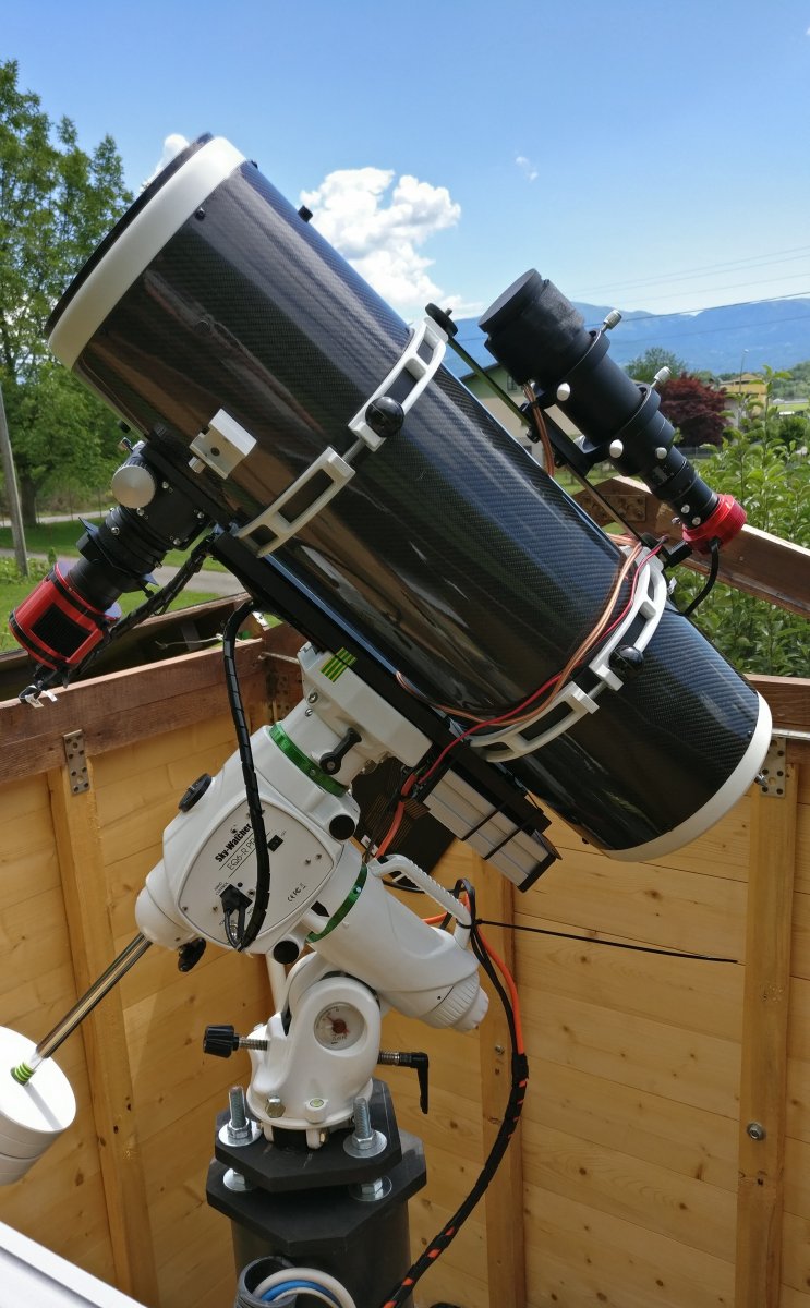

    Ciao a tutti,
    le serate buone per le foto sono sempre poche così ho deciso che questo inverno ogni notte buona va sfruttata fino alla fine.
    Ho però il problema della brina, la mia attrezzatura sta dentro un piccolo osservatorio amatoriale e dopo poche ore ha addosso un incredibile quantità di brina. Le temperature arrivano anche a - 15, come posso proteggere un po il tubo e la montatura secondo voi?
    Ringrazio già per ogni vostra idea.
    Bresser AC127L 1200 Sw EQ6 R, SW 200/800 carbon ZWO Asi 294 Pro, ZWO Asi 120MM, UltraGuide Artesky 60

    Si intendo proprio quello, mi preoccupa tutta quell'acqua sulla montatura e l'umido dentro il tubo che ha all'interno una specie di velluto che non vorrei facesse muffa... non posso usare una stufa perché io non sono presente quando termina la sessione e si chiude tutto. Stavo quasi pensando anche a delle fasce anticonfensa sulla parte centrale della montatura... o metterne una dentro dove c'è l'elettronica..

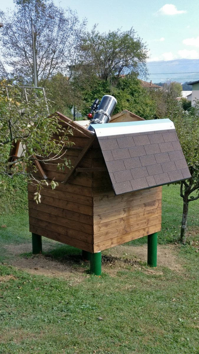

    Ciao atp, ma qualche foto dell'osservatorio?
    Comunque, se generi calore nell'osservatorio durante l'uso del tele crei turbolenze che non sono il massimo. Anche le fasce anticondensa sul tele deteriorano l'immagine. Boh penso che una fascia o due sulla montatura non dà problemi. Vedi tu ma non penso sia necessaria.

    E' un piccolo osservatorio, lo gestisco in remoto con SGP.
