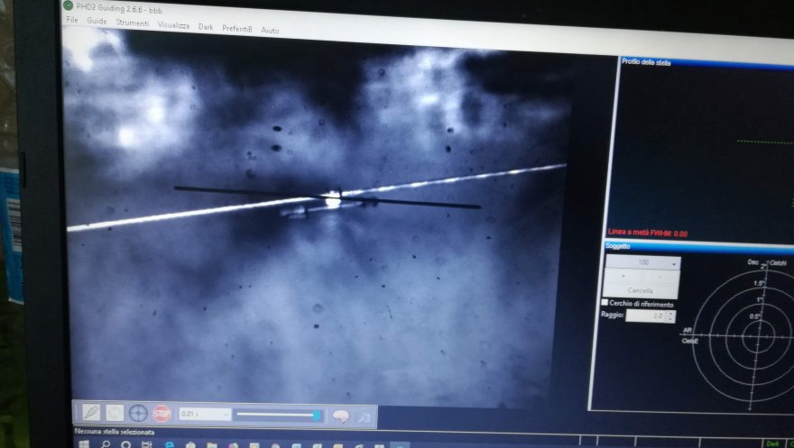

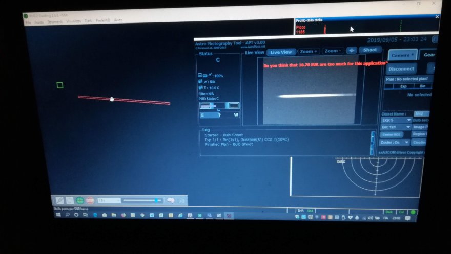

Ciao Lorenzo ,in effetti la tua ipotesi è più che plausibile se osservi questa immagine vedrai che ero intento a sistemare la fenditura di phd su quella originale e probabilmente lo scatto che ho elaborato è proprio questo,che è quello migliore ,perché l'altro giorno ho dedicato tutto il tempo a sistemare i problemini di cui parlavamo prima delle ferie.Fenditura.jpg

Ciao Massimo,
non capisco ... l'immagine della camera di guida dovrebbe mostrare "di suo" la fenditura (specchiata) più scura sul campo stellare inquadrato, come l'immagine che ti allego. Il tuo target va posizionato al centro della fenditura, solo così sei sicuro di catturare il maggior numero di fotoni.

Ciao Lorenzo però io non capisco come mai nella tua foto ci sono una quantità di stelle e nel mio si e no 3comunque ti allego anche questa foto della fenditura fatta di giorno mentre allineavo tutto:fenditura 2.jpg,poi quando arriva il buio e mettendo a fuoco la stella target la fenditura sparisce e non la vedo più per questo uso quella di phd ,ma cosa sbaglio ancora non l'ho capito

Ciao Massimo,
puoi fare le prove di giorno, puntando con la camera di guida un oggetto/paesaggio lontano. Il fuoco della fenditura è determinato dalla posizione con la camera di guida. Devi fare in modo di vederla bene messa a fuoco spostando opportunamente la camera di guida. Il fuoco del target è determinato invece dal fuocheggiatore del telescopio.
In queste serate puoi fare anche la prova con la Luna. Dovresti vedere a fuoco sua la Luna che la camera di guida. Lo spettro della Luna è praticamente quello del Sole. Lascia stare la fenditura artificiale di phd.
Saluti
