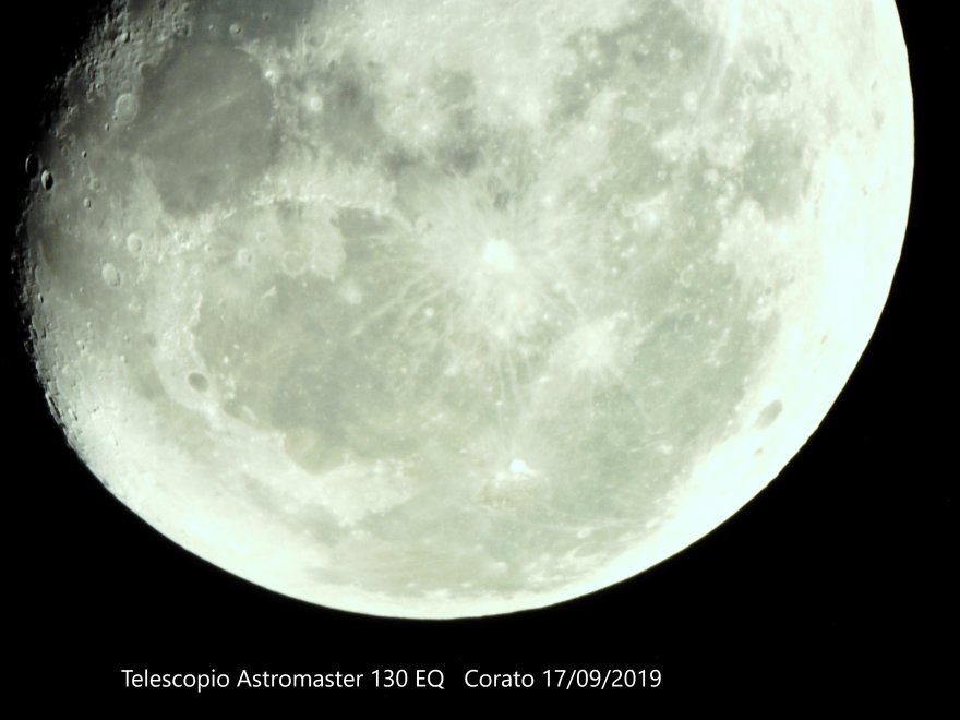

    La luna

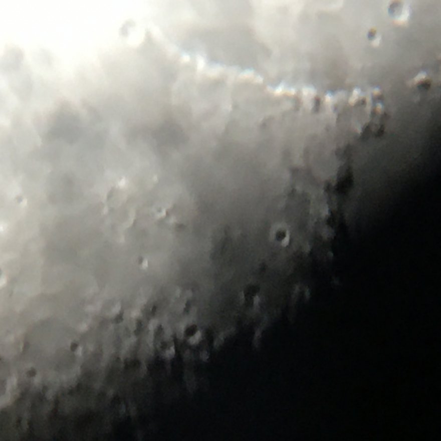

    Primo esperimento: fotografare la LunaLuna.jpg
    Pulsar L'avatar di frignanoit
    Jan 2016
    Monfestino MO
    8,267
    487 Post(s)
    Re: La luna
    Non male, un pelino di cura della messa a fuoco e una ritoccatina alla banda dei colori...

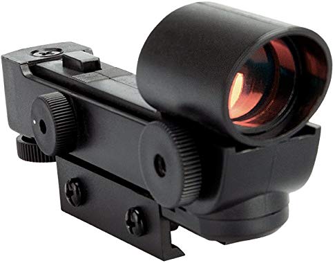

    Il telescopio e il puntatore non vanno d'accordo. L'allineamento del puntatore, uno StarPointer, sulla stella non corrisponde alla sua visione dal telescopio.
    Ho provato a centrare su una stella telescopio e puntatore ma senza successo!
    Ho provato e riprovato puntando la stella col telescopio e cercando di puntare il punto rosso sulla stella medesima muovendo le apposite rotelline ma invano.
    Cerco qualcuno che, con santa pazienza, mi aiuti in questo compito.
    Grazie per la collaborazione.

    Devi spessorare dalla basetta e portarti il punto rosso sulla stella, altrimenti sarai costretto a giocarti tutte le volte la differenza e posizionare il punto rosso dove sai che c'è lo scarto...

    E' facile a dirsi! Come faccio a "spessorare" la basetta? Il punto rosso l'ho già posizionato sulla stella ma il telescopio inquadra un altro punto dello spazio.

    Devi prima centrare la stella al telescopio, poi spessori per mettere il punto rosso sulla stella, puoi farlo anche a terra, inquadra al telescopio un oggetto lontano, un lampione che sta fermo, poi spessori in modo che il punto rosso vada sul lampione, con un po' di margine da fare qualche regolazione a ingrandimenti più alti sulla stella, quel red dot non va bene per il Newton è lo stesso del rifrattore che è montato dietro e ha il margine per regolare, stando davanti non riesce a spostarsi abbastanza...

    Ieri, durante il giorno, ho provato ad allineare lo StarPointer con il telescopio come indicato da "frignanoit" e deve dire, con grande soddisfazione, di averlo allineato perlomeno al 95%.
    In nottata ho provato ad osservare una stella e, udite udite, ci sono riuscito!

    Quel 5% mancante puoi limarlo quando avrai a disposizione ingrandimenti più alti, sempre utilizzando la stella, se centri la stella nel campo visivo del tele ad alti ingrandimenti, poi regoli per centrare la stella con lo strar pointer, quando punterai a ingrandimenti più bassi ti troverai la stella nel campo visivo con un largo margine verso il centro del campo, e comunque non la perdi, considera anche che un pochino di imprecisione è causata dalla postura con cui punti lo star pointer con l'occhio che non sarà sempre la stessa con l'asse occhio/punto led, quindi se perfezioni anche questo aspetto di metterti sempre nella stessa posizione tra occhio led e stella, sarai ancora più preciso...
