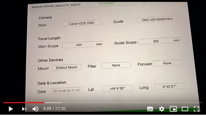

ASIAIR funzione PA "POLAR ALLING."
Tu devi solo la montatura a nord il polar Alling fa tuto lui di dice se devi agire su la regolazione di AZIMHUT e Altezza senza guardare il cannocchialino guarda il filmato che posterò
Il PDHGUDING Incorporato ha solo i settaggi della aggressività non mi dilungo guarda il filmatohttps://www.youtube.com/watch?v=kLnp...c0r19xmLdq_ORw

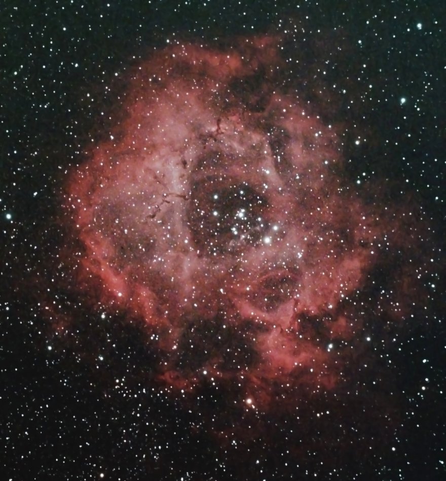

In ogni caso ho provato ad elaborare lo scatto di 5 minuti a 1600 iso insieme ad una decina di altri scatti che avevo fatto qualche giorno fa da 2 minuti, però purtroppo a 800 iso e con l'angolazione molto diversa. Questo deve aver confuso dss che non è riuscito ad elaborare i bias (cioè ci è riuscito ma il risultato finale era impresentabile), per cui eccovi lo scatto finale senza bias
Non vedo l'ora di fare le cose per bene!https://www.astrobin.com/users/Spacetime/ Skywatcher evostar 72ed - Heq5 synscan - canon 500d e 600d
