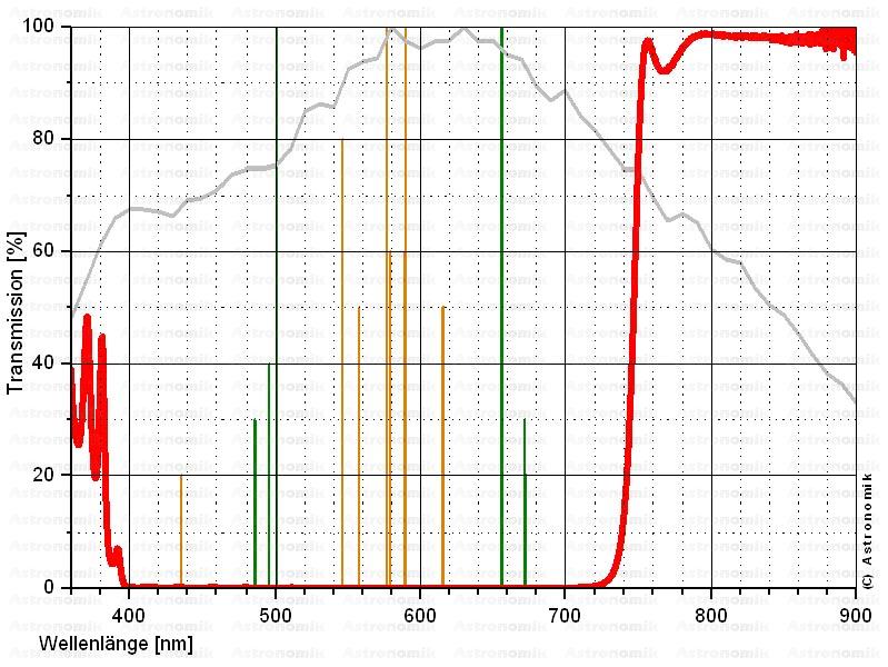

    • Secondo dubbio, la mia reflex non è modificata, vedendo le curve di trasmissione, sembrerebbe parzialmente utilizzabile solo il filtro 642 (con lunghi tempi di esposizione).
    Curva filtro canon (è della 350D, ma penso sia uguale alla 300D e 10D).
    Curva astronomik 642.
    Curva astronomik 742.
    Sovrapposizione delle curve di trasmissione (sperando si capisca qualcosa).
    • Terzo dubbio, sempre SE questi filtri fossero utilizzabili sulla mia reflex, se volessi modificarla "full spectrum" (nel senso di togliere semplicemente il filtro interno e lasciare il sensore "nudo"), sarebbe possibile? Ho visto possibilità di modifiche (e tutorial per farlo in proprio) solo a partire dalla 350D, non è che la 10D è "particolare" e quindi non modificabile?

    Se la tua Canon ha smontando l'obiettivo un punto rosso ed un quadrato bianco è compatibile EF - EF S.
    Se stai parlando del filtro Eos Clip quello che si introduce tra obiettivo e corpo canon penso che sia al 99% compatibile visto che gli obiettivi sono compatibili per innesto con la 300D e successivi ( tranne EF M )
    Semmai il problema è la frequenza IR, se non full spectrum penso che serve a poco perche ha il IR Cut interno.
    Ho visto alcune guide che mostrano come rimuoverlo, devo provarci anchio

    Un filtro IR Cut taglia una buona fetta di frequenze, montare un filtro IR pas quando a monte viene tagliato serve a poco.
    Serve smontare il filtro IR cut interno e puoi dopo scegliere il filtro esterno da utilizzare.

    Infatti, sommando le risposte in frequenza, senza togliere il filtro "originale", sembra che potrei utilizzare (limitatamente) il solo "642".
    Citazione Originariamente Scritto da DavideGallotti Visualizza Messaggio
    Il problema di questi tutorial è che non ne ho visto nessuno relativo alla 300D ne tantomeno della 10D, a volerlo fare dovrei tantare al buio, ho visto che lo chassis porta-sensore è diverso (a volte, moolto diverso) da modello a modello di canon, anche rimanendo al solo aps-c (serie xxxxD, xxxD e xxD).

    Io ho provato su una Canon 600d non modificata un filtro Hoya R72 e per foto paesaggistiche al sole mi bastavano pose di qualche secondo per avere un risultato accettabile. La mia sarà sicuramete meno rumorosa della tua e posso spingere meglio sugli iso ma una prova prima di modificarla ti consiglio di farla.
