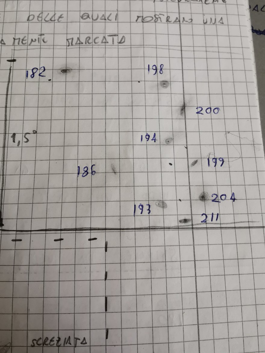

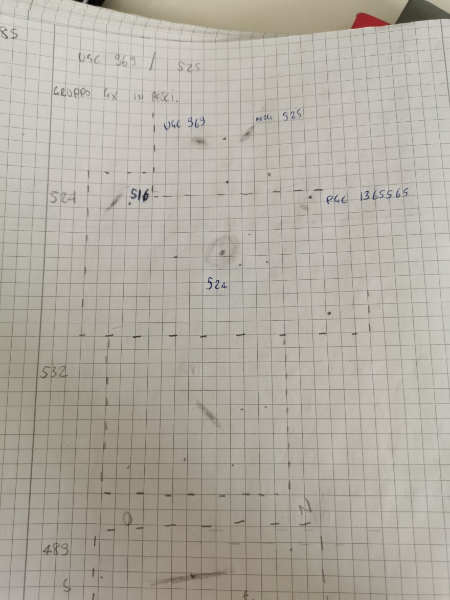

    Ho letto piu in profondità il tuo report . Ottima scorpacciata di galassie , tra i miei oggetti preferiti! Ti confermi un cacciatore di universi lontani ( giusto per non ripetere galassia )
    Allora anche io ho cercato tra gli appunti presi con il 24" , tutto il resto lo prendo come nota per per le future osservazioni, qualcuno mi pare di averla osservata in passato con altri strumenti. Comunque tra le note ho trovato questi oggetti:
    NGC 193/204 , non riporto note generali se non : " Semplicemente stupendo il gruppo di galassie cui appartiene ngc 200, in cui é possibile fare star-hopping e muovere il telescopio nei dontorni per scoprirne delle altre. Ottima visione , in un Afov pari a circa 1,5° si osservano ben 9 galassie che appaiono ovali di diverso rapporto e alcune sferiche. Molte delle quali mostrano una regione centrale moderatamente marcata (80x) . Ho fatto pero uno schizzo tracciando le galassie osservate , ed annotato da ritornarci sopra con ingrandimenti idonei.
    NGC 516/524 Anche qui ho preferito fare uno schizzo , tralasciando le note perché intorno ho scovato altre galassie , ma qui ho usato ingrandimenti maggiori (150-320x)
