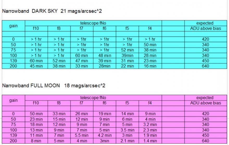

Grazie. Io seguo una strada che altri hanno aperto, ovvero c'è chi ha fatto dei conti è ha stabilito che in determinate condizione di cielo, con una data focale e impostando un valore di Gain X, la lunghezza delle pose debba avere una durata massima non superiore ad un valore Y. Sul forum CN (Cloudy Nights) ci sono moltissime discussioni a riguardo, e ti garantisco che ne ho lette parecchie: in particolare c'è una tabella che è stata più o meno universalmente riconosciuta come corretta, ed io utilizzo quella. Poi, nessuno i vieta di sperimentare, però con questo tipo di sensori rischi davvero di perdere parecchio tempo a fare calcoli, piuttosto che ad integrare ed integrare..
La tabella la trovi a questa pagina: https://www.cloudynights.com/topic/5...-maybe-qhy163/
Come puoi leggere, nelle impostazioni Narrow Band FULL MOON, con una focale di 600mm e un Gain di circa 200, i singoli frame dovrebbero durare non più di 3/4 minuti, ed io ho utilizzato 240 secondi. Se esponi più a lungo, saturi le stelle luminose, e soprattutto sottrai tempo utile che potresti usare per integrare..
La versione per il sensore della QHY 183m è questa:
https://www.cloudynights.com/topic/6...lour-versions/

Anche io all'inizio ho usato esattamente la stessa tabella presa da CN, mi rispecchiavo abbastanza nel rapporto tempi-segnale, essendo consapevole di dover fare comunque tante pose
