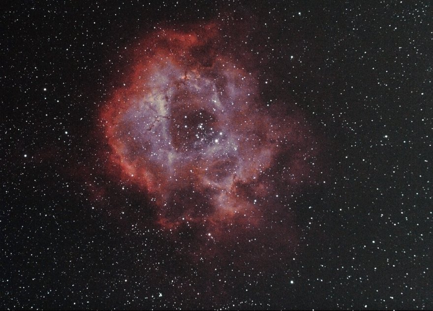

Ho preso questo filtro perchè, oltre a farmi comodo come filtro anti-inquinamento drastico, mi piacerebbe sperimentare un po' con i colori, in particolare per far risaltare il più possibile le differenze chimiche nelle nebulose ad emissione. Immagino che il procedimento per ottenere immagini bicolor OIII/H-alfa sia diverso dal classico workflow in pixinsight per immagini RGB.
Non pretendo che mi spieghiate tutto qui che immagino sia complicato, ma sapreste consigliarmi qualche guida per affrontare una buona elaborazione con filtri del genere?
Venendo a ieri sera, per motivi tecnici sono riuscito solo a riprendere solo 35 minuti di segnale, suddiviso in 3 scatti da 10 min e uno da 5 min (2 dark, 10 bias, 8 flat). In realtà pensavo che il filtro fosse più spinto, le stelle non sono venute così sbilanciate come vedevo in rete e la rosetta appare, a livello di colore, molto simile a riprese con filtri a banda larga. Però veramente notevoli l'abbattimento dei gradienti e soprattutto i dettagli nelle zone scure della nebulosa, che sembra tridimensionale già dallo scatto singolo.
Ho elaborato svogliatamente in dss, e poi in photoshop ho brutalmente sostituito il colore della zona centrale (che appariva grigio) con del blu-viola chiaro regolando a occhio la tolleranza. Però mi sembra un metodo poco affidabile e scientifico
rosetta l-enhance.jpghttps://www.astrobin.com/users/Spacetime/ Skywatcher evostar 72ed - Heq5 synscan - canon 500d e 600d

ciao, la foto non e' male anche se il fondo cielo e' da aggiustare un po...
io ho iniziato a fare le foto in banda stretta seguendo questo semplice tutorial:
https://jonrista.com/the-astrophotog...pixelmath-hoo/
Poi in realta' ci sono tantissimi modi di elaborare i canali in banda stretta in rete con una semplice ricerca ti si aprono una marea di tutorial...Osservo con: Bosma MAK 150/1800-Dobson Truss 12" ES Provo a fotografare con: Takahashi 106EDX4Astrobin gallery

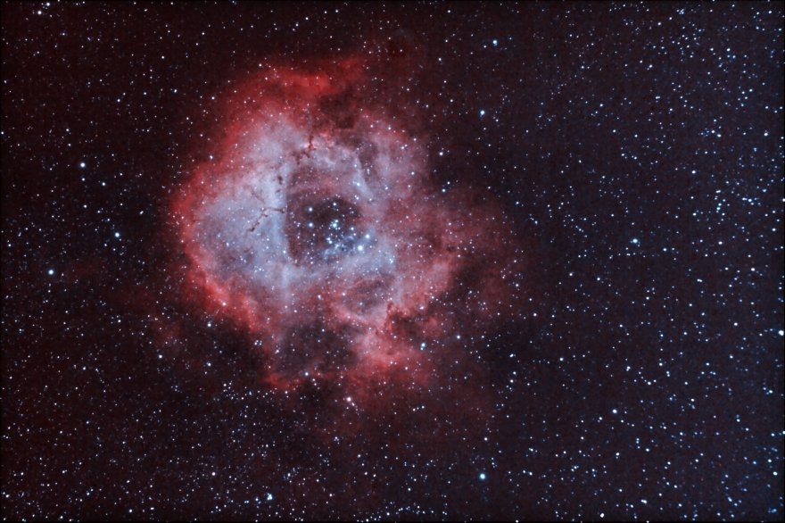

Che casino , più mi informo e più diventa un vespaio di informazioni, metodi, ed elaborazioni diverse. Mi sa che intanto raccolgo più segnale possibile, e quando avrò tempo mi ci metterò con calma.
Detto questo, sempre in modalità cazzeggio ho aperto channel combination e ho fatto confluire in un unico canale sia il blu che il verde, dato che l'OIII è a cavallo dei due colori, e l'Hb che di solito è debole si sovrappone all'Ha. Il risultato, almeno a livello di colore, si avvicina più a quello che avevo in mente. Ovviamente il rumore è esploso e il bilanciamento delle stelle e del cielo è andato, ma con più segnale, dark e pazienza spero in futuro di poter applicare meglio questo metodo.
rosetta l-enhance 2.jpghttps://www.astrobin.com/users/Spacetime/ Skywatcher evostar 72ed - Heq5 synscan - canon 500d e 600d
