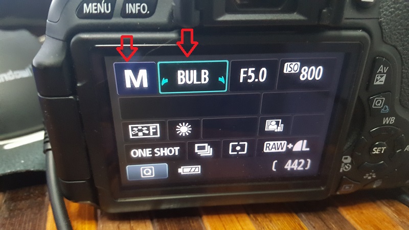

    Metti la canon su manuale, e poi scorri il tempo di esposizione fino a visualizzare "Bulb.
    A questo punto il controllo comanda la canon e non ci sono interferenze con tempi della canon stessa.

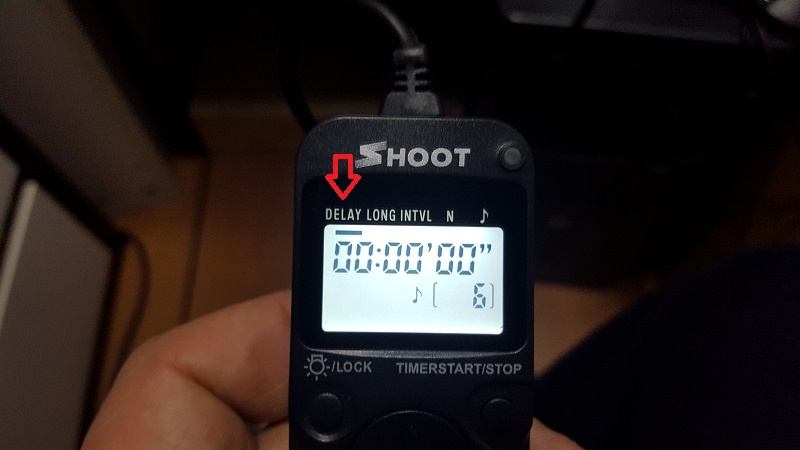

    Mi posiziono su DELAY, questo è il tempo che trascorre dal momento in cui tu premi il bottone Start.
    Quindi, se metti 00:00’05’’ dal momento che tu premi start, inizierà a conteggiare a ritroso 5 secondi e prima di iniziare la sequenza programmata.

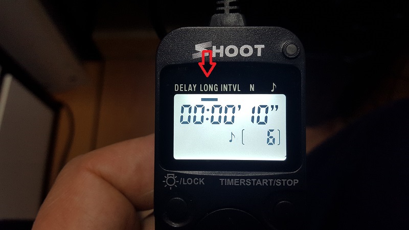

    LONG, tempo di esposizione foto, questo è il tempo che l’otturatore resterà aperto.
    Ricorda che viene espresso in ORE : MINUTI ’ SECONDI ’’ quindi fai delle prove finché non prendi confidenza
    Nell’esempio fa scatti di 10 secondi

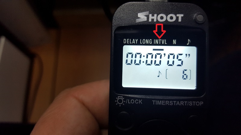

    INTVL , Intervallo tra foto e foto, cioè il momento di riposo per la Canon o Nikon che sia.
    Il Display ha in programma 5 secondi in questa foto

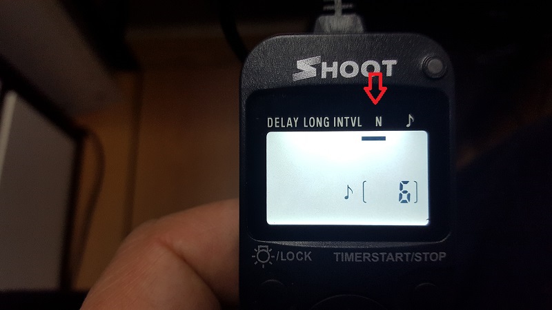

    N, numero di scatti, in questo caso ne esegue 6 scatti e poi si ferma
    Ricorda che la Canon deve essere in manuale per Astronomia e piazzata in BULB, altrimenti se ci sono
    programmi e tempi diversi ( succedeva con la mia Nikon ) Scatta prima i tempi della macchina fotografica
    poi si ferma non tenendo conto dei tempi impostati sul telecomando
