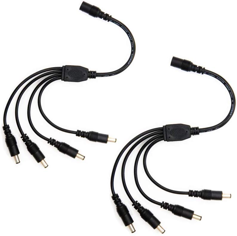

    Mi piacerebbe anche togliere qualche alimentatore ma dovrei trovare i giusti spinotti, sdoppiare cavi ecc.. e non fare casini in generale

    Per i cavi di alimentazione puoi utilizzare un cavo splitter 8 euro circa
