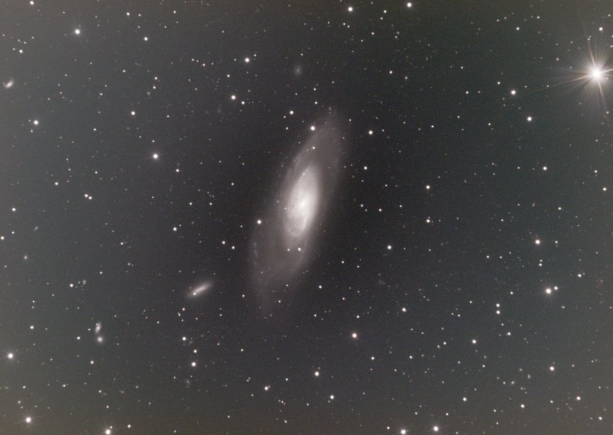

Ciao a tutti,
M106 ripresa nella notte tra il 14 e 15 Febbraio, sempre dal terrazzo di casa
Dati di ripresa e full res qui:
https://www.astrobin.com/23ih4m/B/
Che dire, un po' una delusione, non sono riuscito a far uscire molto colore... nei prossimi giorni proverò a rielaborare da zero. Da quello che ho visto su questo forum e in giro su internet la zona non è popolata solo da stelle rosso/gialle, spero di non aver fatto qualche errore in fase di ripresa.
Consigli e critiche molto più che ben accetti, anche perchè non so per quale motivo ma in fase di elaborazione lineare mi ritrovo sempre con background di questo tipo (a "chiazze"), che sia un po' di IL?
Grazie!

Ciao Rick la foto non e' male, ci sono bei dettagli sulla galassia, non male da un cielo cittadino, comlimenti..
Premetto di non aver mai usato un sensore a colori nel deep sky, quindi non so bene come si comportano, pero' anche la galassia manca di colore...potresti provare a saturarla un po in fase di elaborazione e vedere che succede.. Quel fondo cielo in fase lneare credo sia ok...
Fai il dithering tra una posa e l'altra? Con i CMOS e' essenziale farlo o il fondo cielo presentera' poi il tipico rumore a pioggia (nella tua foto non si nota , quindi immagino che lo fai).
A parte cio' davvero mi sembra ottima, forse un pelo fuori fuoco...o il seeing ti ha ingigantito le stelle...

Bella foto! Per la mancanza di colore posso dirti che condivido lo stesso problema. Purtroppo dai cieli urbani è molto più difficile tirare fuori il colore, soprattutto quello corretto che non viri la tinta di tutta l'immagine verso il verde o magenta (in caso di fotocamere a colori per via della matrice di Bayer).
Il lavoro che va fatto in fase di elaborazione è di gran lunga superiore a quello che deve fare chi vive sotto un cielo di classe 3-4 o inferiore, con una fotocamera mono e filtri a banda stretta già la cosa cambia, in OSC invece i filtri IDAS e simili alterano comunque il colore generale dell'immagine.
Detto questo, secondo me spingendo un pochino in saturazione con una maschera di luminanza alla quale sottrai la star mask, dovresti avere un risultato ancora migliore
Le stelle bianche possono essere a causa di:
- saturazione dei nuclei per esposizioni troppo lunghe o con ISO/gain troppo spinti
- utilizzo di filtri dual/single NB
Dato che le tue pose sono da 150", allora ti chiedo se hai usato qualche filtro.
Le "chiazze" di cui parli tu mi fanno pensare a qualcosa di diverso dall'inquinamento luminoso, perché di solito questo genera un gradiente nel cielo e non un disturbo a macchia di leopardo, forse in fase di background removal qualcosa non va come dovrebbe? Usi ABE o DBE? Se ti va e hai tempo dicci che tipo di workflow hai seguito.
Tante domande, lo so, ma è per capire meglio dove possano essere questi problemi che hai evidenziato!
Detto questo, rimane una bella foto, non scoraggiarti! Col tempo migliorerà l'elaborazione in Pixinsight come per tutti noi e in futuro ci concederemo un upgrade che soffra meno i cieli delle nostre città

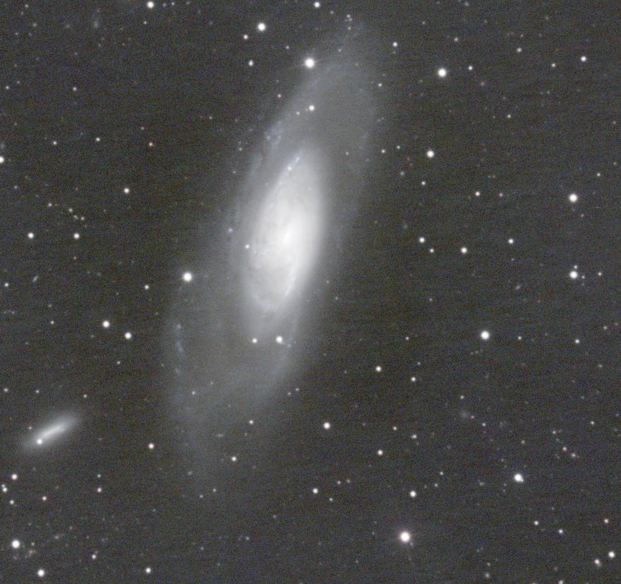

Credo che il problema - almeno uno dei tanti - sia una correzione eccessiva dei flat, che a questo punto credo di aver completamente sbagliato.
Ho rieseguito calibrazione, CC, debayer e integration con e senza flat. Questo il risultato.
Con flat
Senza flat (solo calibrazione dark)
ABE a integrazione calibrata con flat

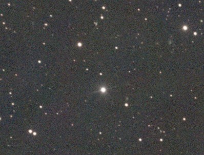

ABE a integrazione calibrata senza flat
Dettaglio su M106 senza flat
Tra le altre cose, i master corretti con i flat tendono decisamente verso il rosso in autostretch (linked channels), mentre quelli senza flat mi sembrano piú bilanciati.
A questo punto ripartiamo dalle basi: come devo farli questi flat?
Questi li avevo fatti con una flatbox, stessi settings dei light ed esposizione tale da avere il picco nell'istogramma circa a metá.
Grazie mille per i suggerimenti!

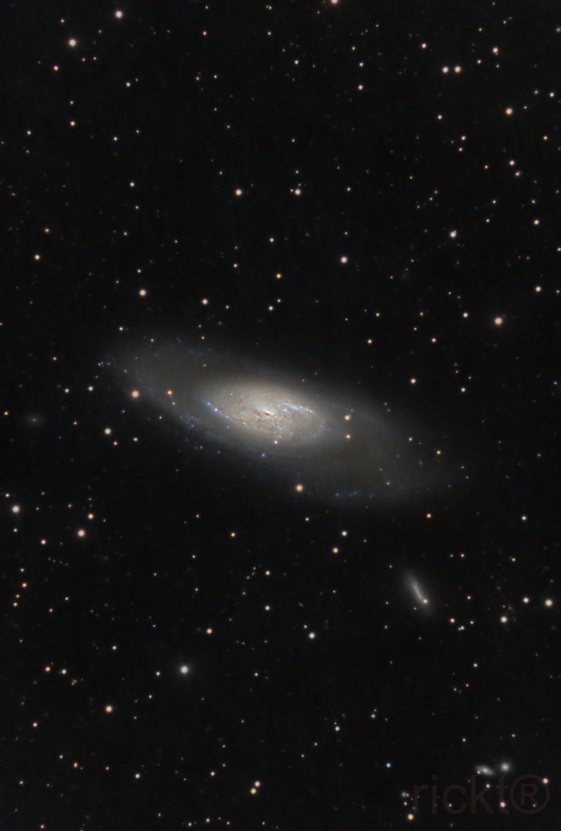

In realtá é quello che ho fatto stanotte, fortunatamente non avevo macchie visibili e ho lavorato solo sulla vignettatura
Ho rielaborato a partire dal masterlight ottenuto senza flat, facendo attenzione a non essere troppo aggressivo in fase lineare, sopratutto con deconvolution e noise reduction.
Finalmente si vede colore! Ancora parecchio rumore e blur qua e la ma penso vada meglio del tentativo precedente.
https://www.astrobin.com/23ih4m/D/Ultima modifica di rick; 19-02-2020 alle 10:04
19-02-2020, 10:14 #10
Re: M106 del 15 Febbraio
Meravigliosa, bravo Rick e sono contento che sei riuscito a salvare l'immagine, non c'è cosa che mi rovina di più la settimana di un dataset buttato a mare!
