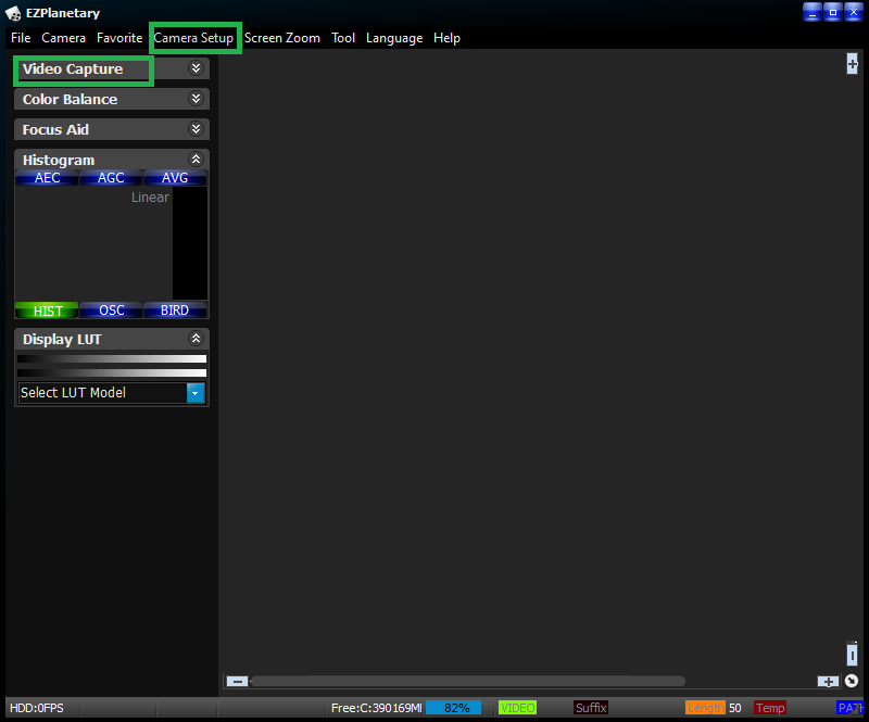

    Il software EZPlanetary quando lo lancio si apre correttamente ma i menù "Camera Setup" e "Video Capture" non si aprono, a differenza degli altri...probabilmente perchè non rileva la cam

    Allego le immagini

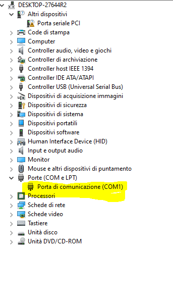

    Da windows gestione dispositivi controlla il numero della porta com ? Guarda la foto
