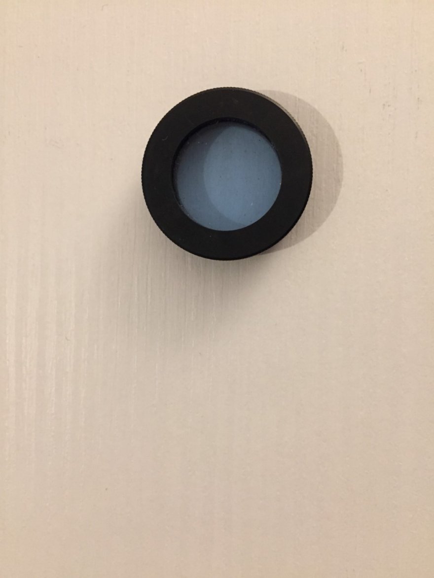

Ciao a tutti,
nei vari scambi di accessori mi sono ritrovato dopo molto tempo un filtro e non riesco a capire a cosa serva nello specifico.
Non ci sono scritte di nessun tipo, solamente sembra tendere al celeste, ma se lo si mette controluce appare trasparente.
Grazie
filtro.jpgSkywatcher 250/1000 WidePhoto - Skywatcher 120/600

potrebbe essere un classico ND, possibile non c'è scritto nulla di lato?

Guardaci attraverso, se vedi un'immagine con dominante azzurrina, probabilmente e un filtro colorato W82a, se invece è perfettamente trasparente è possibile sia un normale UV-IR cut, se scurisce solo l'immagine è come dice etruscastro.

purtroppo non c'è traccia di alcuna scritta
ho fatto la prova, guardandoci attraverso si vede il tutto con colorazione azzurrinaSkywatcher 250/1000 WidePhoto - Skywatcher 120/600

potrei usarlo sul planetario oppure sul deep?

Allora probabilmente è un filtro colorato (se non ha scritte) dato a corredo dello strumento.
Come detto, ad occhio sembra un W82a, su diametri piccoli può essere utile per i dettagli a basso contrasto su Giove e Saturno (festoni e macchia rossa sul primo e calotte polari sul secondo).
Tutto cio, ammesso che rispetti le specifice dei filtri wratten e non sia un vetraccio da due lire, magari lucidato tramite sfiammatura delle superfici.
Sul deep, serve a nulla.
