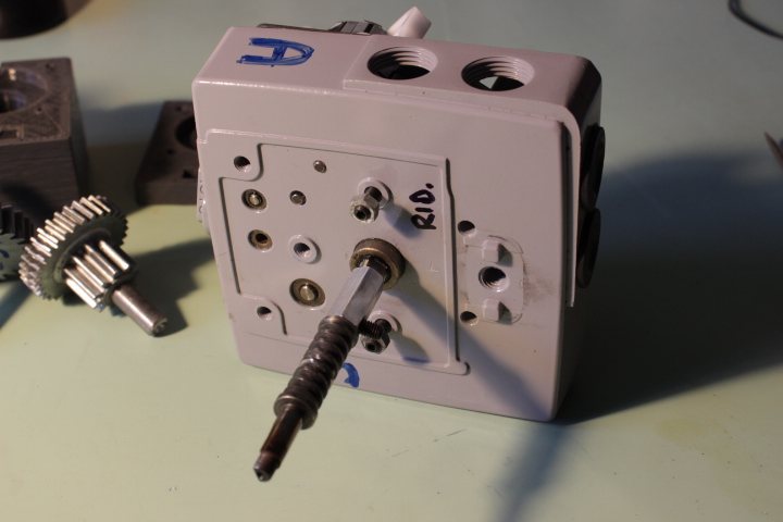

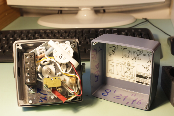

    La parte centrale, che è quella che mi ha fatto venire l'idea è il motore della valvola a tre vie del circuito idraulico della caldaia, questo qui...
    è già molto ridotto di suo, ha la possibilità di girare in entrambe le direzioni, e ha la possibilità di sganciare la trasmissione per poter essere ruotato a mano velocemente.

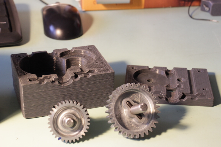

    Il pezzo successivo è il recupero di un riduttore di un vecchio accessorio da cucina che non uso più da anni, un'impastatrice, l'ho smontato e con la stampante 3d ho costruito un giscio che posso adattare al motore della valvola in questo modo
    ho stampato poi gli altri ingranaggi del riduttore finale per arrivare a velocità siderale ( spero di aver fatto i calcoli giusti... ) e la piastra per fissarlo al cavalletto, penso di costruirne uno apposta recuperando vecchie racchette da sci...

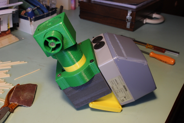

    ora sto stampando gli ultimi pezzi che faranno da supporto per la morsa vixen dove collegherò la reflex, pensavo di usarla con le sue ottiche senza telescopio, non vorrei esagerare con il peso, ma farò comunque delle prove

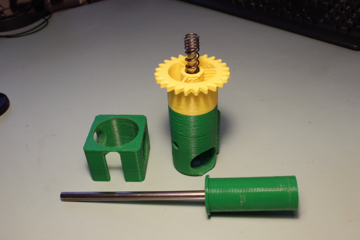

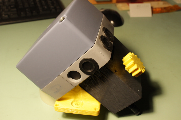

    volevo spendere due parole sul sistema di rotazione rapido a mano che ho costruito per l'asse AR, in realtà è venuto fuori quasi per caso, o meglio, per un errore di progettazione, ho stampato uno dei due ingranaggi più basso del dovuto e questo mi ha permesso di creare un meccanismo di disaccoppiamento dei due ingranaggi sfruttando una molla che li mantiene ingranati fino a quando non li spingo verso il basso con la mano fino a quando non ingranano più e ciò mi permette di far ruotare velocemente il tutto.
    ho dovuto tagliare la copertura della scatola che chiude il motore perchè interferiva con la rotazione con la fotocamera montata, non ci avevo pensato, ma per fortuna sono riuscito a risolvere così
    ho aggiunto una barra per il contrappeso, non dovrebbe servire, ma non si sa mai...

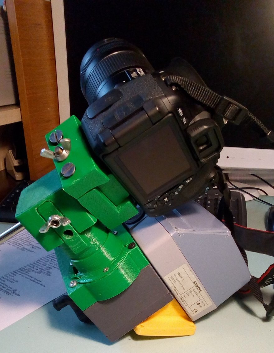

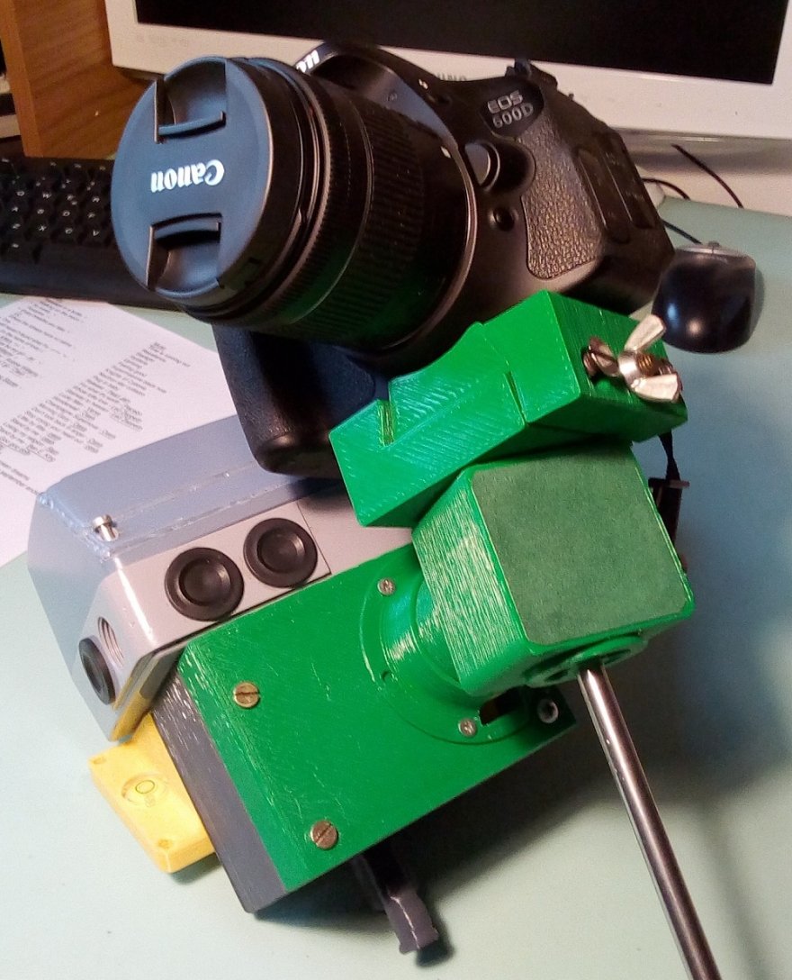

    Parte superiore ultimata e assemblata, ora manca solo il treppiede...

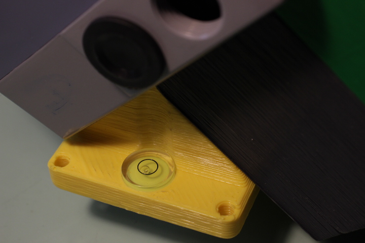

    ho aggiunto una piccola bolla per lo stazionamento

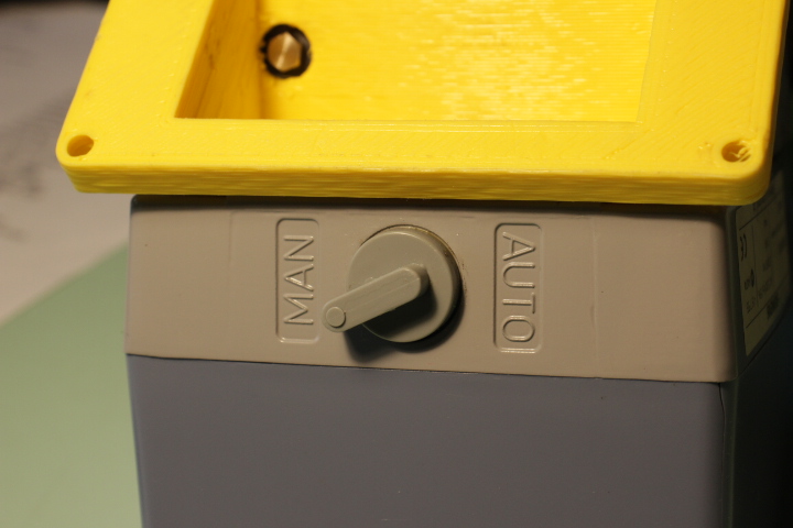

    mentre questa è la levetta che mi permette di spostare in manuale e rapidamente l'asse AR oppure di lasciarlo in auto e far inseguire il motore
    peso totale per ora 2,2 kg
    il movimento manuale è un po' ridotto, circa trenta giri di manovella pe ottenere un giro completo in AR, ma va bene così, tanto non penso che dovrò inseguire a mano o spostare molte volte questo asse in una sessione osservativa, solo per puntare l'oggetto e poi basta, devo rivedere un poco il sistema di posizionamento in declinazione perchè non mi convince troppo
