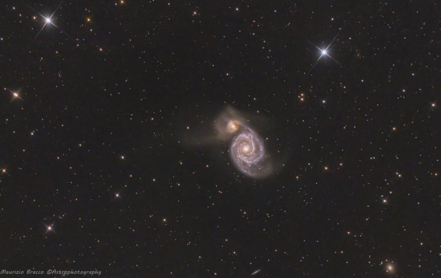

    Il cielo a disposizione è abbastanza limitato dal giardino di casa, per cui mi devo accontantare di stazionare il setup nei pressi di due grossi alberi di quercia che in questo periodo rilasciano migliaia di "fiori" secchi e abbastanza grandi. Dove volevi che ne finisse uno al primo soffio di aria se non appeso ad una razza del secondario? Fantastico l'effetto lasciato su tutte le stelle, un bellissimo scalino scuro che le rovina tutte. Pazienza anche questa è esperienza.
    40x180" con newton 250 f4
    M51 2020 crop by Maurizio Bracco, su Flickr

    IC 4263 però è venuta bene.. due ne hai prese, anche ngc 5198..

    a me piace molto, complimenti!

    Ciao Mauri....che sfiga....peccato perche' le galassie sono molto belle..
    Il campo che hai ripreso merita molto...
    Potresti fare qualche posa solo per le stelle e poi correggerle...

    Allora, la foto mi piace molto!
    Mauri, ho capito che sei (giustamente) molto autocritico nei tuoi lavori ma tu o qualcuno potrebbe farmi capire meglio il difetto?
    O meglio indicarmi dove stia (dal punto di vista fisico/ottico ho capito il punto)?
    io proprio non lo vedo

    ecco la conseguenza di un ostacolo che si antepone lungo il fascio di luce. Nota il difetto presente su tutte le stelle che sono deformate nello stesso modo.

    Grazie! ora lo vedo.
    Errore mio che guardavo le stelle grandi e più luminose, dove in effetti si nota molto meno o per nulla.
    In quelle piccole si, si vede.

    Nonostante il problema, ottima foto secondo me!

    Foto bellissima secondo me, forse un colpo di morphological transformation potrebbe sistemare lo scalino?

    Ho già provato con Mt ma non sono riuscito anche se onestamente non ho ben capito quale funzione ha quel reticolo con i quadretti neri. Ho ipotizzato potesse essere una sorta di nuova forma desidera delle stelle, ma anche componendo una forma differente, non ho visto particolari differenze.
