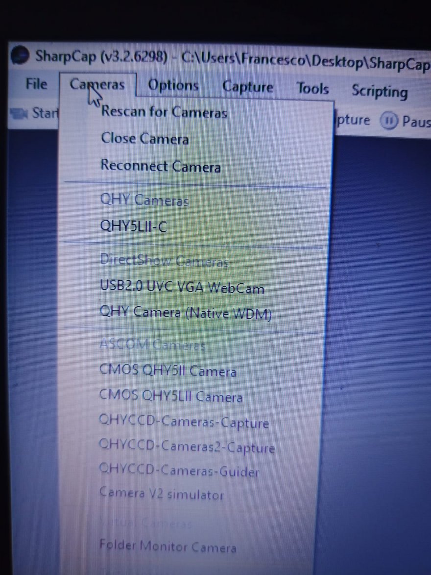

    Salve sono Francesco neofita inesperto, da poco ho acquistato il mio primo setup, abbinandolo con tele guida skywatcher 70/500, e come camera guida una qhy5 ii color, ho provato per la prima volta a impostare il tutto per l'autoguida ma ho riscontrato i seguenti problemi:
    messa a fuoco con sharpcap, nella tendina delle camere non sapevo cosa selezionare poi ho scelto ccd camera capture, la schermata chemi usciva era nera senza stelle , bisogna regolare qualcosa da qualche menù?
    poi ho provato su phd2 connettendo avviando il ciclo a 2 sec mi usciva una schermata grigia della camera con puntini che non erano stelle, infatti lasciando al software la scelta della stella diceva sempre stella persa per snr basso o poca massa, che regolazioni fare per vedere un cielo nero con stelle visibili?

    si ho installato i driver direttamente dal sito proprietario, ripeto su sharpcap ,allego la foto , quale selezionare da quelle disponibili? e poi come fare messa a fuoco ?settaggi etc.

    per usarla con sharpcap devi selezionare qhy5LII-C, per la messa a fuoco devi avere una maschera di bahtinov. Su phd hai fatto i dark?
