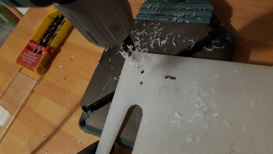

- Già tramontato (non presente in foto) un vecchio tagliere ikea, sacrificato per costruire la base su cui fissare il supporto per il motore (a nord di Cefeo) alla montatura. Occhio all'altezza del supporto se volete usare il coperchio nero (5cm per la mia montatura). Mi manca una stampante 3D, accidenti: vi sono schemi online per rendere le cose ancora più compatte e professionali.

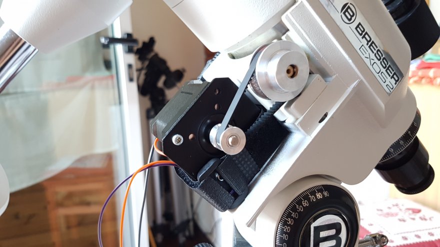

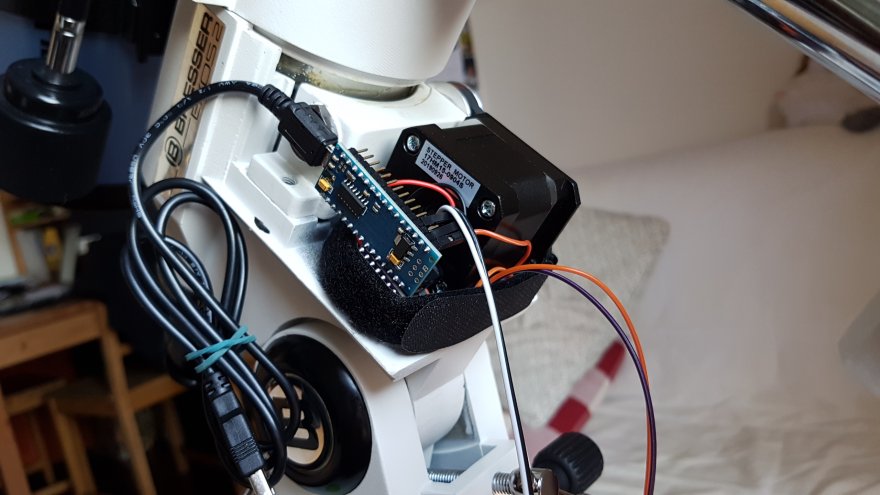

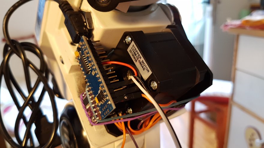

Ecco il risultato finale:

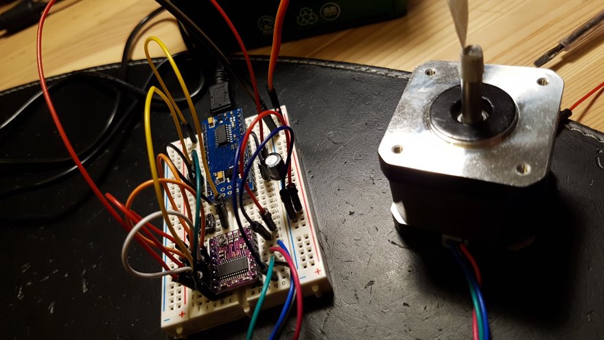

Schema Elettrico
Notate come nel Driver i pin MS* sono tutti e tre collegati all'uscita 5v per abilitare il microstepping 1/32, insieme ai pin RST e SLP. Il driver va limitato in corrente (ca. 1A per il motore in questione) agendo sul mini-potenziometro sulla scheda, si trovano facilmente guide in rete (es. qui)

Alcune foto aggiuntive
Prototipo
Tagliere ikea immolato alla giusta causa

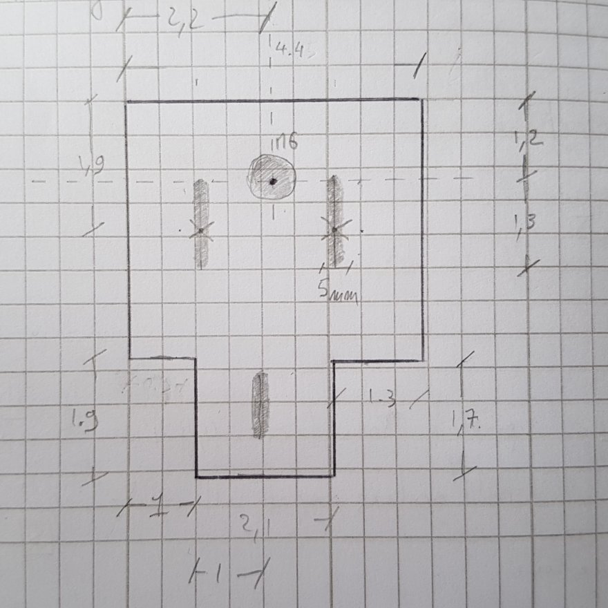

Qui le misure

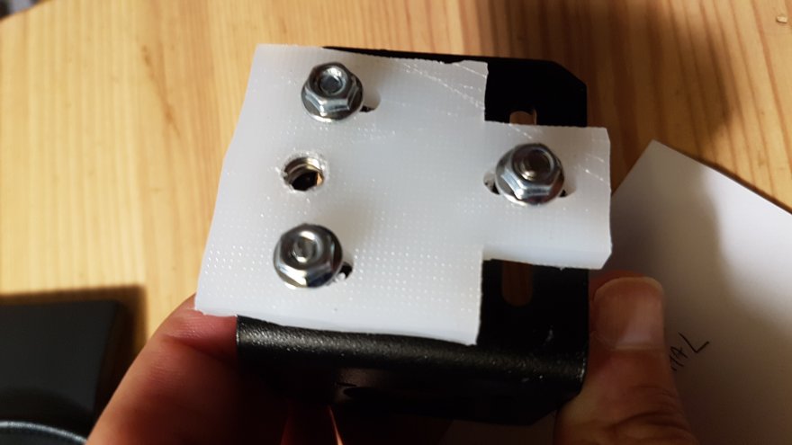

Per rendere l'attacco più resistente ho avvitato una molla (helicoil) dove si avviterà il vitone passante per la montatura (che non ho menzionato sopra, mi sembra un 4cm x 6mm).
Se però avete per le mani una stampante 3D, potete evitare di acquistare il supporto a L e sventrare un tagliere: vi costruire il vs. supporto (es. modello per eq5 qui)
Dettagli montaggio
20200802_174903.jpgUltima modifica di gspeed; 05-08-2020 alle 09:52
