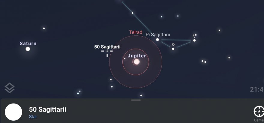

Mariano ma Giove si muove, se non metti data e ora precisa della foto non posso rispondere.
Inoltre la foto ha così pochi elementi che Astrometry VA in crisi.
Se installi l'app Stellarium o SkyPortal puoi verificare in tempo reale quello che vedi in cielo. Ad esempio questo è quello che vedevi ieri sera a Bari alle 20:42 intorno a Giove.
Allegato 39869
