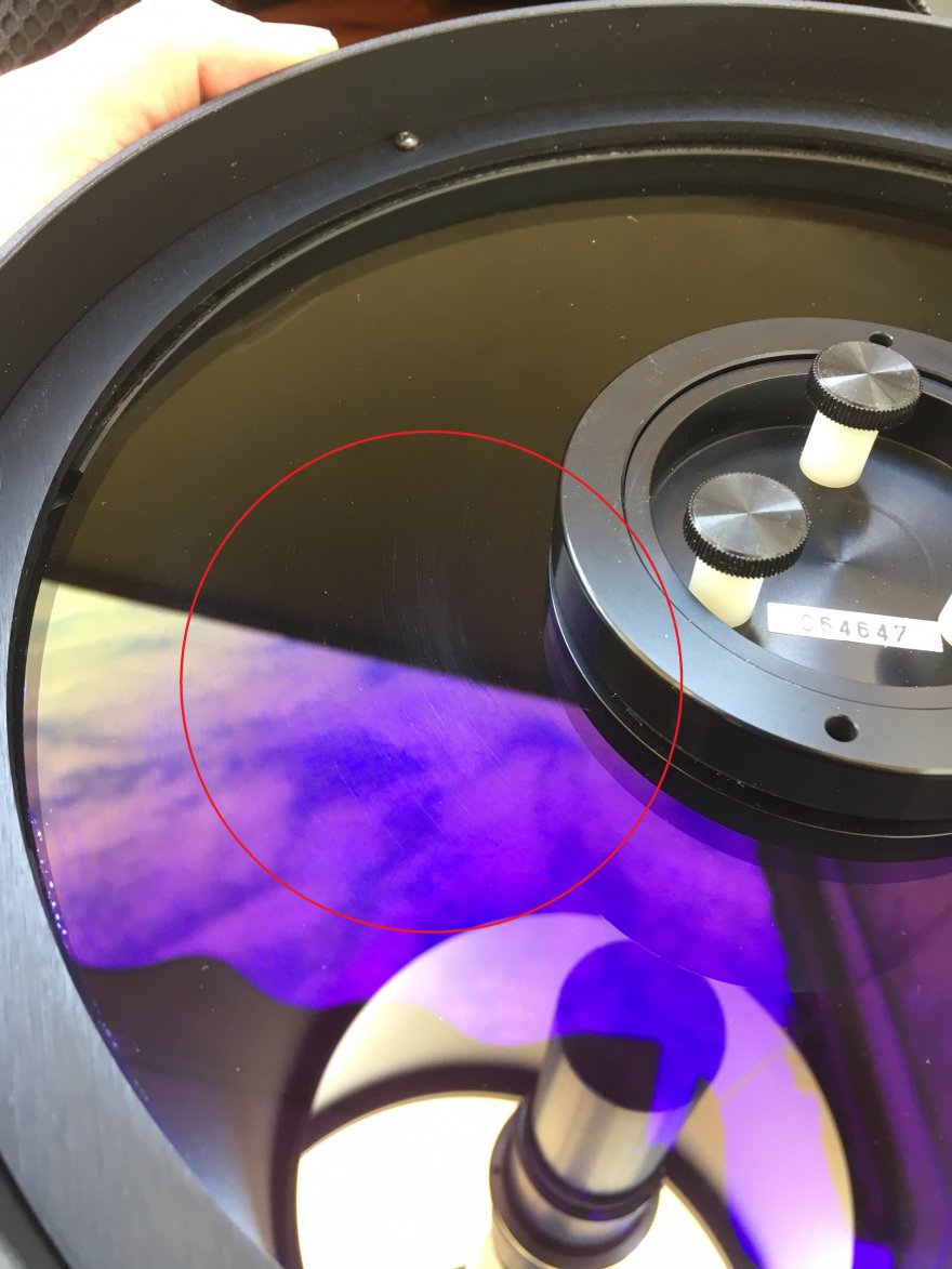

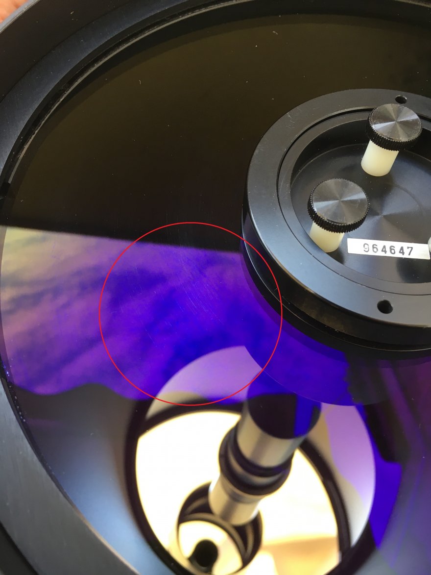

    Buongiorno! Ho acquistato un C9.25 del 2007 usato, tenuto molto bene, con tubo in alluminio.
    Osservando in controluce la lastra correttrice si notano alcune leggere striature concentriche nella faccia interna della lastra, forse presenti nel trattamento antiriflesso.
    Sono presenti anche alcune leggere ombreggiature, sempre nella faccia interna della lastra.
    Non sono molto evidenti, però mi è venuto il dubbio che possano incidere sulle osservazioni.
    Il proprietario mi ha assicurato di non aver mai aperto il tubo ottico, e gli credo. Ho pensato che possa trattarsi di depositi dovuti a condensa, ma il fatto che le striature siano concentriche mi lascia perplesso. Qualcuno ha avuto esperienza di qualcosa di simile?
    Ho provato a smontare la lastra correttrice per pulirla dal lato interno e vedere se le striature andavano via, ma è risultato impossibile staccare la lastra perché "incollata" all'anello di sughero posteriore: ho provato a forzare un po', ma poi ho preferito non insistere per non fare danni. Questo però mi conferma che il tubo non è mai stato aperto, per lo meno da molto tempo.
    Allego due foto in cui ho evidenziato in rosso le striature.
    Voi cosa ne pensate? Vi è mai capitato niente del genere? Pensate possa influenzare sulle osservazioni? Grazie a chi avrà la pazienza di rispondere.
    P.S. Il C9.25 è veramente uno spettacolo! Giove quasi abbagliante anche con oculare da 7 mm! Vale proprio tutta la fama che ha come strumento planetario!

    quelli sono segni di una vecchia pulizia della lastra, molto probabilmente esterna, però, 1 ritieniti fortunato a non essere riuscito a smontare la lastra correttrice senza prima aver preso il segno della sua posizione, 2 la lastra però si deve staccare...

    Grazie della risposta, etruscastro. Anche io ho subito pensato ad un tentativo un po' maldestro di pulizia della lastra, ma i segni sono chiaramente sulla faccia interna della lastra correttrice, non su quella esterna, e questo è davvero strano.

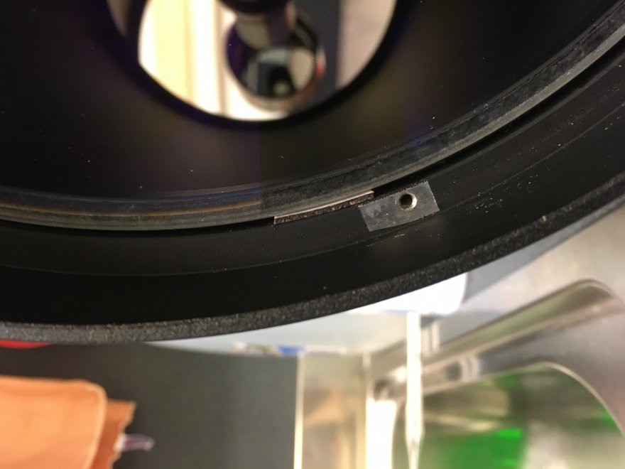

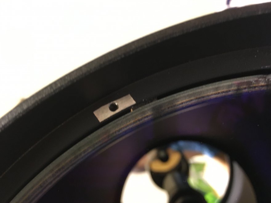

    Riguardo allo smontaggio della lastra, dopo aver svitato l'anello metallico frontale che tiene ferma la lastra, ho preso nota della sua posizione, facendo un piccolo segno sul bordo della lastra con un pennarello indelebile. So che si tratta di una operazione delicata, anche perché lungo il bordo della lastra sono presenti 3 tassellini di sughero di spessoramento, che devono essere riposizionati esattamente al loro posto dopo il rimontaggio della lastra, e che sono posizionati in modo un po' "artigianale" (vedi foto).
    Ho provato a tirare via la lastra tramite il sostegno del secondario con forza, ma il sughero fa "aderenza" e non fa staccare la lastra. Ho provato anche a fare forza, senza eccedere, sul bordo, mediante utensili in legno e plastica dura, in modo da non danneggiare in alcun modo la lastra, ma non ho ottenuto nulla; ho quindi desistito per timore di fare danni. Credo che esistano degli utensili apposta per tirare via la lastra, ma a questo punto è un lavoro da far fare casomai ad un tecnico specializzato.
    Pensi che queste striature possano incidere in modo sensibile sulla qualità dell'immagine? Ho provato a fare delle osservazioni, ma il seeing è stato finora troppo indecente per poter apprezzare in pieno l'ottica.
    non in maniera sostanzialmente percettibile.

    Grazie, mi hai tranquillizzato!
