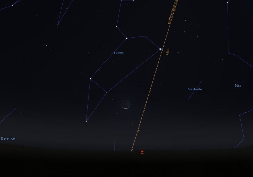

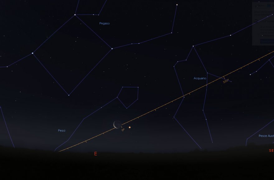

Concordo che coi disegni è tutto molto più semplice, come per tutta la meccanica celeste. O anche con un simulatore come Stellarium.
Per capire bene questo fenomeno bisogna avere molto ben chiari moltissimi concetti di meccanica celeste, in particolare cosa è l'eclittica e immaginare il modo in cui si interseca con l'orizzonte.
Luna a barchetta, poco prima dell'alba alcuni giorni prima di un novilunio in ottobre.
Luna quasi verticale, poco prima dell'alba alcuni giorni prima di un novilunio in aprile.
Nota l'angolo con cui l'eclittica interseca l'orizzonte, che cambia tantissimo. Nota anche come la falce di Luna resta sempre "verticale" rispetto all'eclittica stessa.Roberto - Strumenti: Dobson Skywatcher 203/1200; Skywatcher Startravel 80.

Scusa @Ro84, poichè vorrei andare su stellarium e vedere ad esempio la linea dell'equatore mi diresti esattamente le date e le ore da cui hai ottenuto le 2 immagini?
Ultima modifica di etruscastro; 15-09-2020 alle 07:43 Motivo: modifica tag
14-09-2020, 19:16 #9
Re: la luna a barchetta
Ah non mi ricordo di preciso...
Però ho impostato in modo che la Luna fosse più grande di come appare nella realtà, giusto per esigenze didattiche (se no avrei dovuto spingere troppo con lo zoom e si perdeva la visione d'insieme).Roberto - Strumenti: Dobson Skywatcher 203/1200; Skywatcher Startravel 80.
