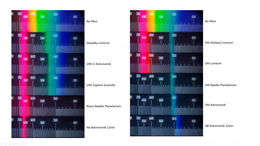

Re: Nuovo chiarimento sui filtri
Se il filtro deve isolare le bande dell'OIII, più è stretto e più scurisce il cielo con le stelle ma il soggetto rimane inalterato, secondo me quello che conta non è tanto la larghezza di banda ma la percentuale di trasmissione e la sua centratura per la doppia riga.
Ho visto filtri Lumicon che facevano passare addirittura solo una delle due bande.
Abbiamo verificato al nostro spettroscopio i filtri che usiamo e di cui allego le immagini, mentre il report allegato è stato tratto dalla rete.Ultima modifica di Jerry; 05-01-2021 alle 00:01
