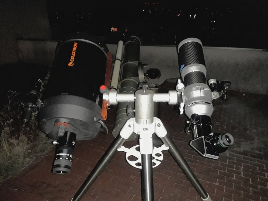

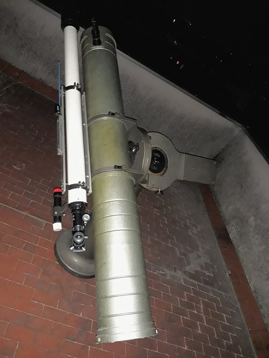

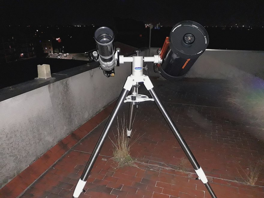

    Apparecchio tutto dopo il tramonto, metto l’apo e il C8 su una Giro3 con doppia morsa e i due vintage in parallelo (la montatura del vecchio newton non ha problemi di portata) e me ne esco con gli amici.
