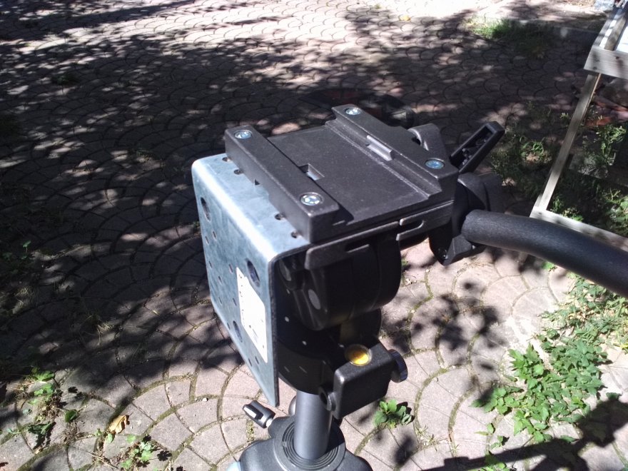

    Io utilizzo una Ravelli , modello che hanno in tanti qui sul forum, a volte marchiata Amazon.
    La sto modificando aggiungendo una staffa ad elle, per aumentarne l'equilibrio e non dover stringere ogni volta la frizione.
    Mi deve ancora arrivare il morsetto....

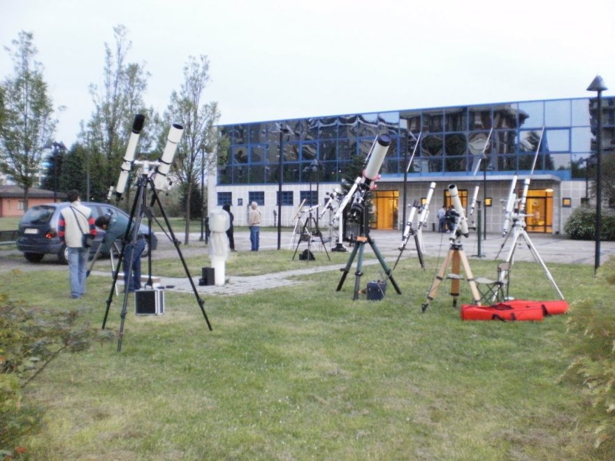

    Si il manfrottone pesa e chiuso è comunque oltre il metro, ma con la sua cinghia in spalla si porta bene, però di buono ha una colonna a cremagliera di sezione bella grossa e soprattutto si può estendere fino a tre metri di altezza; in una delle varie NTL che abbiamo fatto, l'abbiamo equipaggiata con una Giro3 e caricato con due rifrattori senza problemi.
