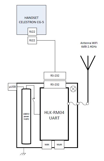

    Urca - se hai porta miniUSB sull'HC cambia tutto. Poiché il segnale in ingresso all'HC non è seriale, avresti bisogno di un convertitore seriale/USB e nessun cavo speciale. Io non l'ho testato.
    Non puoi - ripeto - non puoi collegare alla porta AUX - sono segnali diversi.
    (Ma dille tutte le cose mica c'ho la sfera di cristallo )
    Lo schema per il "vecchio" HC era questo:

    Czamba aspetta, la connessione sul fondo dell'HC Nexstar è una mini-USB il cui segnale che viene poi convertito al "vecchio" seriale Celestron sulla scheda stessa dell'HC. Infatti quando colleghi l'HC al PC ti appare una nuova porta seriale (emulata). L'HC quindi accetta in ingresso SOLO segnali USB 2.0 ovvero Data+, Data-, GND e Vcc 5V.
    Non puoi semplicemente fabbricare un cavo da RS232 a USB perché sia il protocollo che le tensioni dei segnali sono diversi, rischi anzi di danneggiare l'HC (12V su TTL, 400mV su Data).
    In via teorica un convertitore RS232--> USB2.0 dovrebbe funzionare ma io non l'ho testato. Dovrei avere un HC Nexstar con miniUSB e un convertitore seriale/USB appena ho tempo posso testare il tutto, ma se non hai voglia di aspettare puoi fare tu la prova ;-)
    Ciao!
