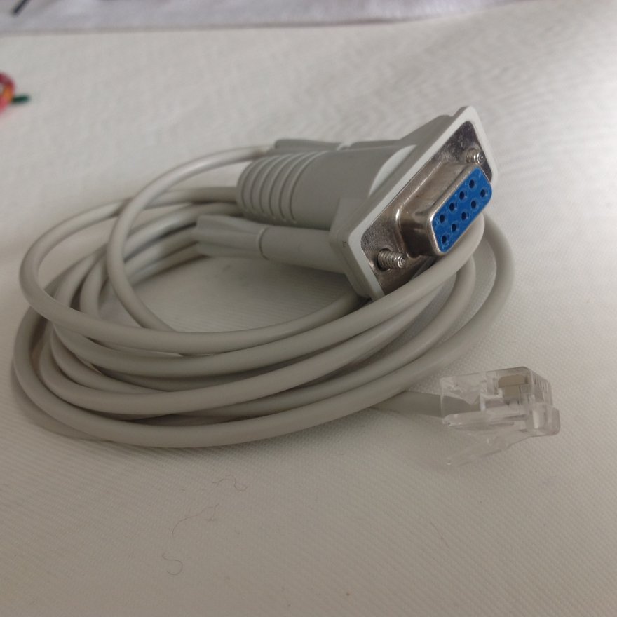

Per spiegare meglio ho fatto delle foto. Partiamo dal cavo in dotazione a Synscan, quello per aggiornare la tastiera che ha un terminale female IMG_1743.jpgDB9.
Se avete comperato la scheda HLk-RM04 anche lei ha terminale female.
Ora per collegare i due bisogna creare un tratto di cavo con due terminali DB9 maschi collegati come da schema.
