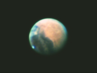

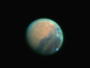

Le trovo splendide perché "realistiche", soprattutto la seconda anche se è un poco troppo BLU ma di poco a mio avviso.
Le altre sono invece troppo verdi. Sono però problemi di facile correzione.
Tutto ciò che è realistico mi piace molto, mi trasmette "veritas".
Sei stato davvero bravo.
Sarebbe utile, per tutti credo, avere i dati e strumentazione di ripresa.

Spettacolari le nubi, specialmente nella seconda. Molto bello.

Sono contento che vi piacciano. In realtà non volevo postarle, mi sembravano diverse dalle solite però poi quelle turbolenze atmosferiche che si vedono a lato che (correggetemi se sbaglio) credo siano delle tempeste di sabbia e quella colorazione strana dell'immagine al centro mi hanno fatto cambiare idea. Mi sono convinto che sarebbero piaciute anche a me.
La strumentazione è il solito C8 su eq5 e ripresa con asi120 più barlow 2,5x,* elaborate poi con autostakkert e registax.
Le riprese sono da 5000 frames le laterali e 7000 quella centrale ma avrei potuto continuare tranquillamente fino a 20 mila senza che il pianeta uscisse dall'obiettivo.
L'umidità è stato un po' un problema, sono circondato da alberi e anche il parlaluce ha fatto ben poco,e* a tratti ho dovuto utilizzare anche un fono.

Mi sa che ti conviene procurarti/autocostruirti una fascetta anticodensa.
Complimenti per le foto, bellissime.Federico - GrAG-Gruppo Astrofili Galileo Galilei

Tempesta di sabbia sì.
Peccato il meteo stia volgendo al grigio, sarebbe interessante seguirne l'evoluzione.
Diventerà una mega tempestona planetaria?

Ho voluto unire i frames di 4 video, sempre della sera del 18, tra le 20:33 e le 21:10, per un totale di 27.000 frames. Su Pipp planetary, che comuque non uso mai, c'è un'opzione che permette di fare questa cosa, io non lo sapevo. Poi ho elaborato come di consueto e il risultato è stato questo.
Volevo però capire o vorrei capire, fino a che punto convenga spingersi oltre un determinato limite di acquisizione ( sempre se questo limite esiste, al di là di tutte le altre condizioni di osservazione), quando fermarsi prima che la rotazione del pianeta diventi un fattore limitante e se fare brevi acquisizioni nell'arco di 5 minuti possa avere più senso piuttosto che farne una unica, completa. Non so se sono stato chiaro, comunque questo è quello che ne è uscito fuori.
