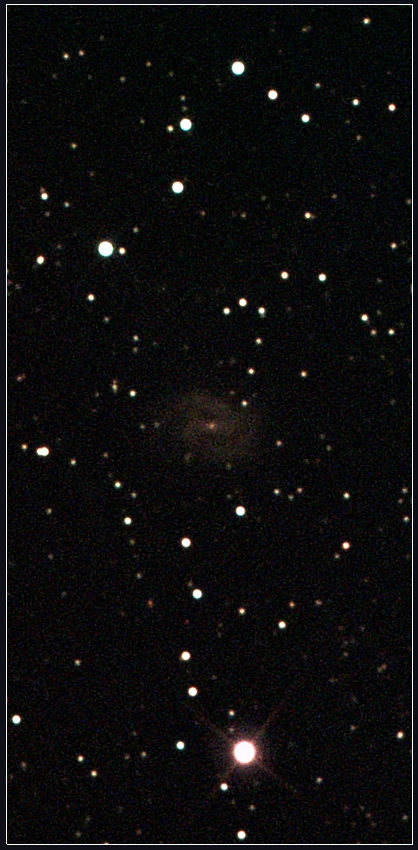

    Signora camera, complimenti: integra di più e avrai delle belle soddisfazioni.
    Oltretutto il sensore 4/3 rende più facile trovare gli oggetti, mentre mi aspetto un po' di coma periferico ... l'immagine postata è croppata?

    L'immagine e' ultra croppata e ridimensionata e comunque mostra lo stesso l'allungamento delle stelle.
    Al momento uso la camera soprattutto per il live stacking. In una seconda fase elaboro molto velocemente il risultato del live stacking (cropping, stretching, binning e deconvoluzione).
    Piu' che foto, alla fine sembrano quasi dipinti dove si possono osservare le pennellate
    Le immagini ad alta risoluzione sono 22MB ciascuna, per cui eseguire uno stacking di svariate centinaia di immagini con DSS e successivamente effettuare un post processing piu' serio richiederebbe per me troppo tempo.
    Lo stacking lo lascio fare ad ASILive durante la ripresa e gia' cosi, con riprese di 7 sec e collegamento USB3 (5mt di cavo), per il trasferimento dati e lo stacking ci vogliono piu' di 7 sec, per cui il live stacking utilizza 1 ripresa su 2 circa. Avrei anche un altro PC molto piu' potente da utilizzare, ma per ora mi va bene cosi'.
    Al momento faccio dei test sulla camera che e' anche raffreddata. Ho scoperto che e' necessario collegare la camera al telescopio con raccordi 2" altrimenti si ha vignettatura. Dispongo comunque di tutti i raccordi necessari. Si ha pure della vignettatura usando i filtri 1.25" anche se posizionati vicinissimi al sensore.
    Me ne faro' una ragione perche' di sicuro non butto via tutti i filtri 1.25" che ho.
