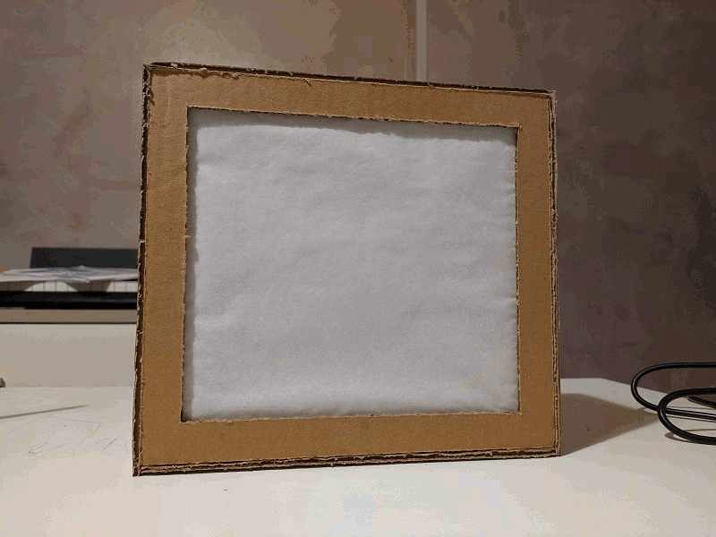

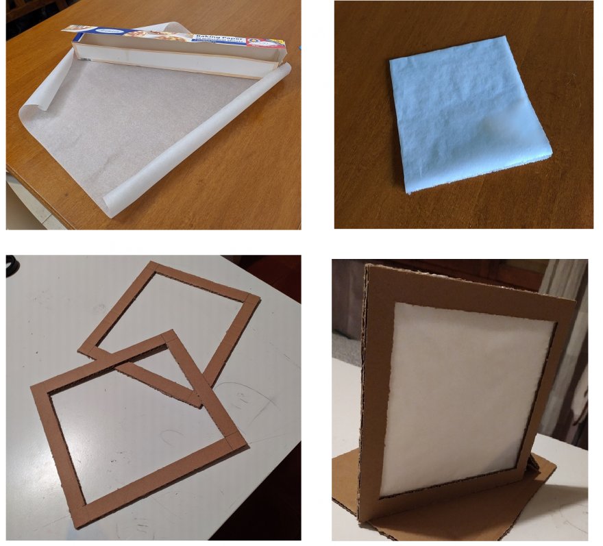

    Ho preso un foglio di carta forno, poiché ho pensato che potesse essere un buon diffusore di luce, e l'ho piegato in quattro, poi ho ritagliato due cornici di cartone e vi ho applicato in mezzo la carta forno con della colla vinilica:

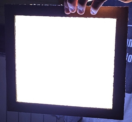

    Ho provato al buio ad illuminare il foglio con una torcia e la luce mi è sembrata ben diffusa e molto uniforme (per adesso la illuminerò manualmente così poi penserò a qualcosa per autoilluminarla sempre di rigorosamente economico, s'intende ).

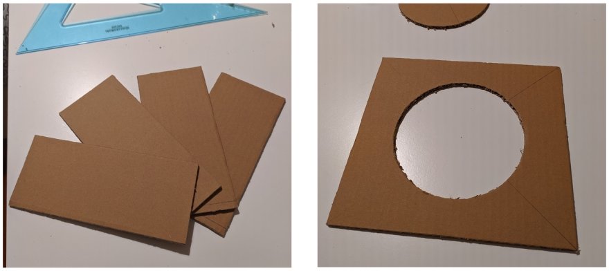

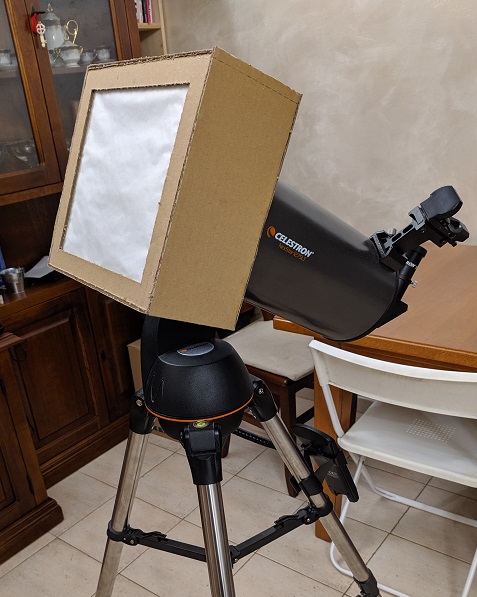

    ho ritagliato quattro lembi, sempre di cartone, ed un fondo per assemblare la scatola con la vinilica. Sul fondo ho praticato un foro per montare la scatola così costruita sul telescopio ed ho assemblato la scatola:
    Non mi resta che provarla, ma potrebbe funzionare

    bravo!
    l'unico dubbio mi viene sulla trama della carta forno, non vorrei che influisse negativamente, però vabbè, tanto la messa a fuoco non è sulla carta e sull'infinito non dovrebbe essere un problema

    Citazione Originariamente Scritto da DavideP Visualizza Messaggio
    bravo!
    Effettivamente non ci avevo pensato, lo scoprirò appena avrò modo di provarla. Se dovesse essere come dici pazienza, avrò buttato qualche foglio di cartone e un po' di tempo , passerò al pannello di plexiglass (solo un pelino più costoso della carta forno).

    Volendo rimanere sul fai-da-te facile ed economico, se la "grana" fosse troppo grezza, puoi ripiegare sulla carta da lucido (quella dei geometri), probabilmente una cartoleria ben fornita dovrebbe avere ancora degli "album" A4 da 20 fogli per qualche euro.

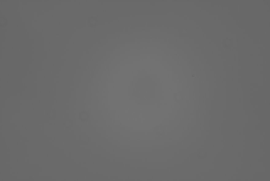

    Ho fatto una prova ma non saprei giudicare, non sono esperto e non ho termini di paragone (non ho fatto flat prima)!
    Grazie per tutti i suggerimenti

    credo che, essendo il flat utilizzato per ridurre l'effetto vignettatura, e per eliminare eventuali imperfezioni dovute a granelli di polvere o macchie sugli obiettivi, la cosa fondamentale sia il fatto che debba essere una fonte di luce il più uniforme possibile, quindi che non abbia parti più o meno illuminate di altre al suo interno e sulla sua superficie, per quanto riguarda i tempi di scatto io a iso 400 con la reflex scatto a 1/800 tenendo l'istogramma un poco più a sinistra della parte centrale, subito dopo la sessione di foto non modificando nè la posizione della camera nè la messa a fuoco, che restando sull'infinito non dovrebbe mettere a fuoco eventuali trame sulla superficie del flat, a meno che non proiettino delle ombre talmente accentuate da generare differenze di luminosità marcate e quindi visibili nello scatto, meglio nessun flat che un flat fatto male in ogni caso secondo me
