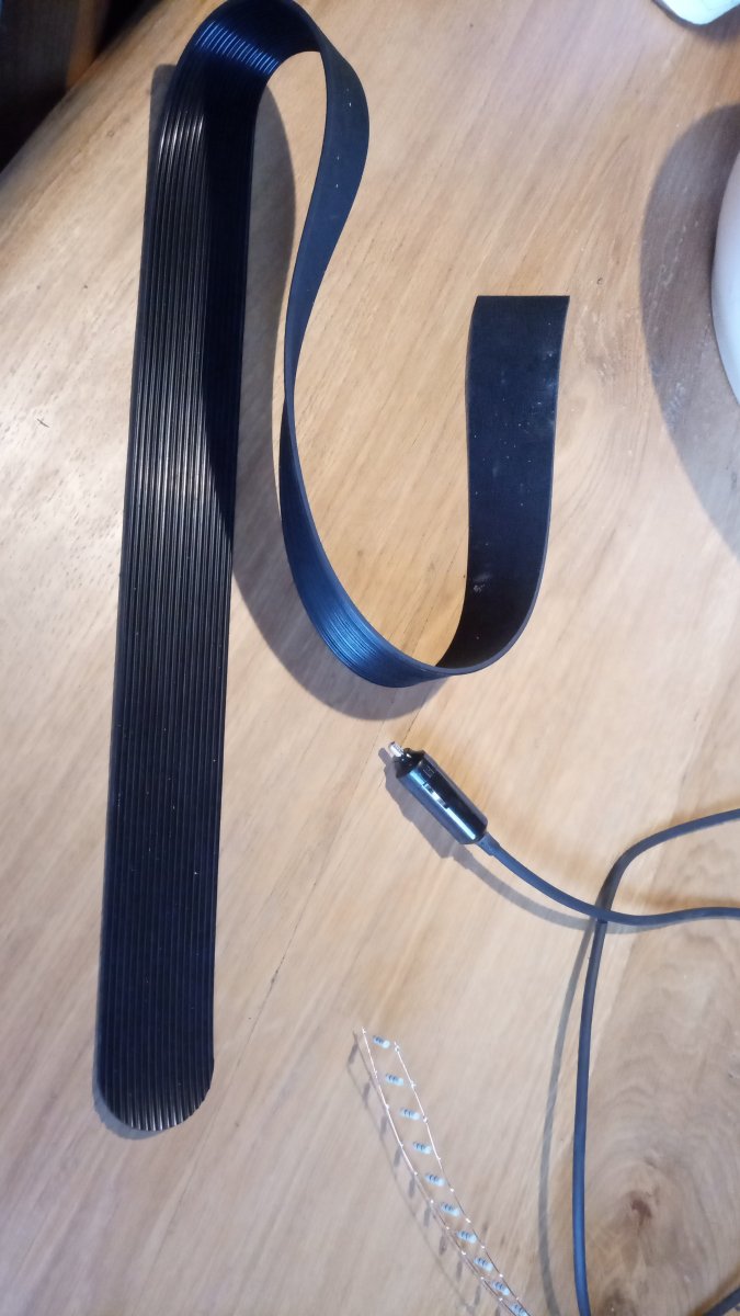

    Tra maltempo ed umidità non si riesce a trovare una serata buona per osservare, cosi mi sono cimentato nella costruzione di una fascia anti umidità.
    Funziona davvero bene, scalda il giusto per non far appannare la lente.
    Ho pensato di pubblicare qualche foto, magari a qualcuno interessa replicare il progetto.
    E' semplicissimo e veloce assolutamente alla portata di chiunque abbia un po' di manualità:

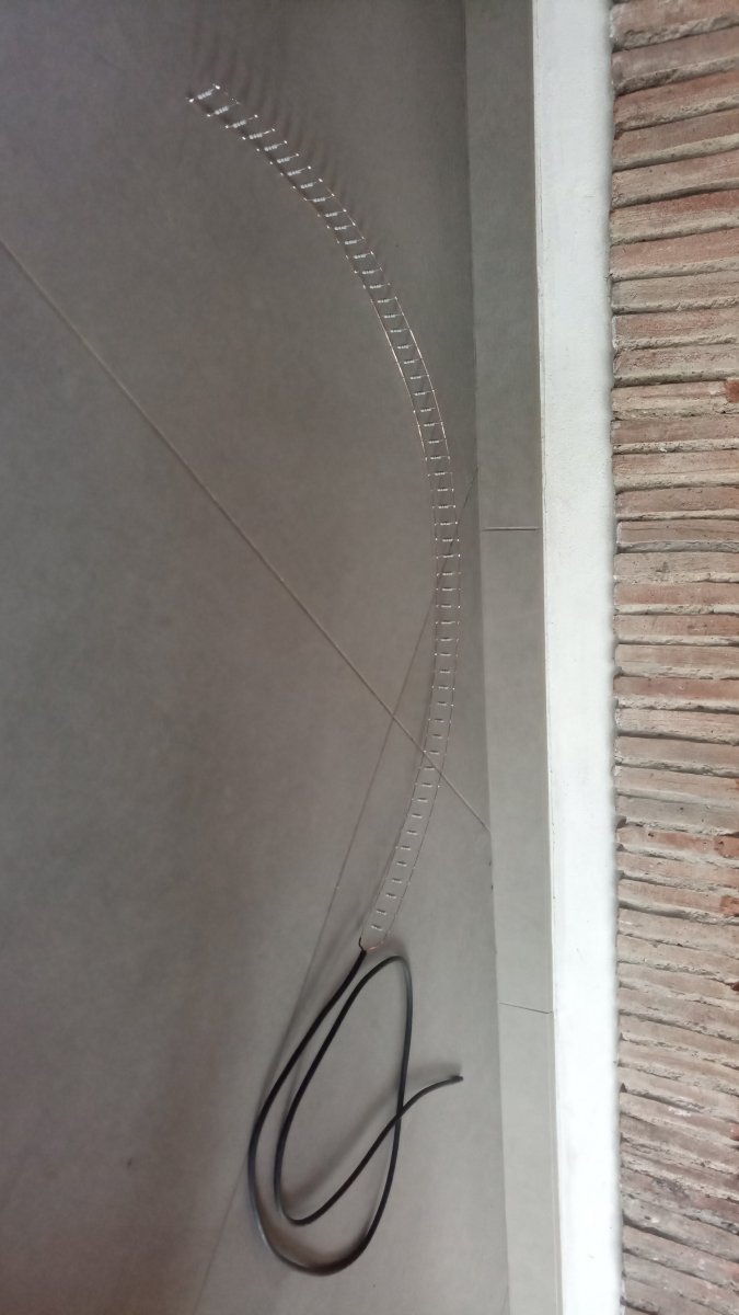

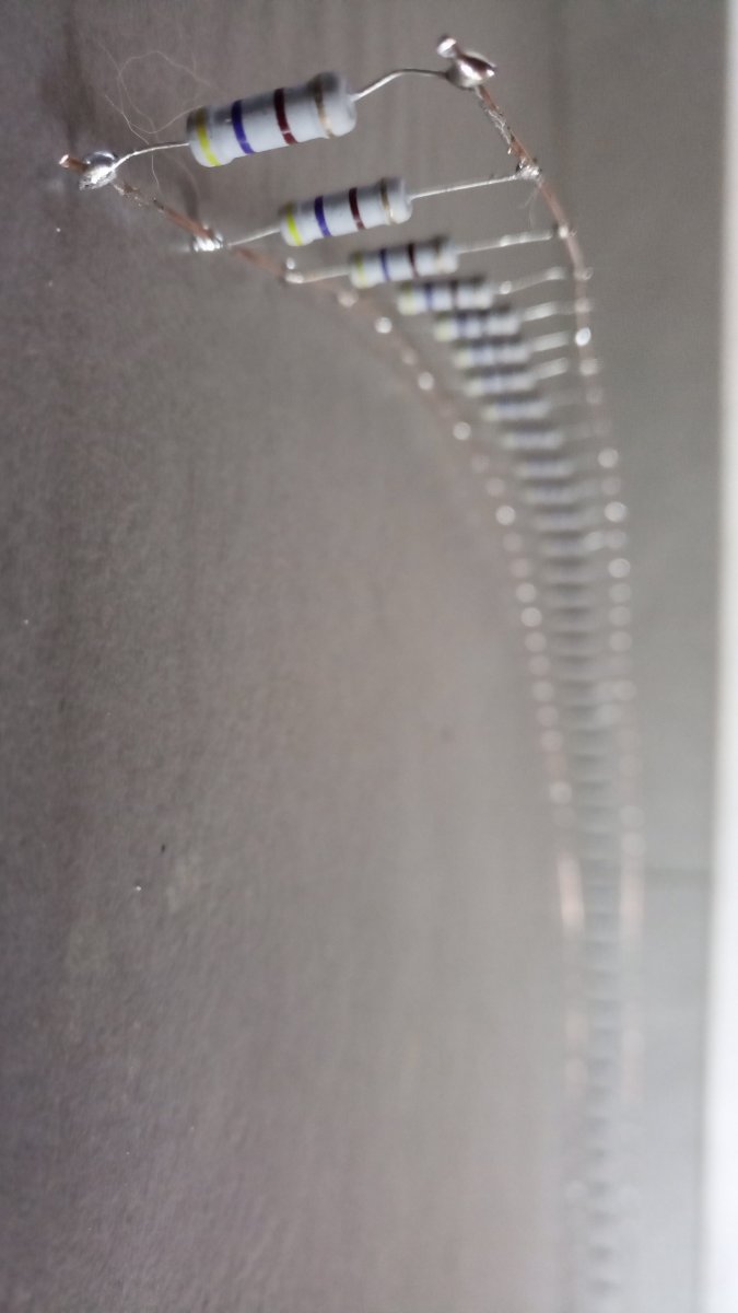

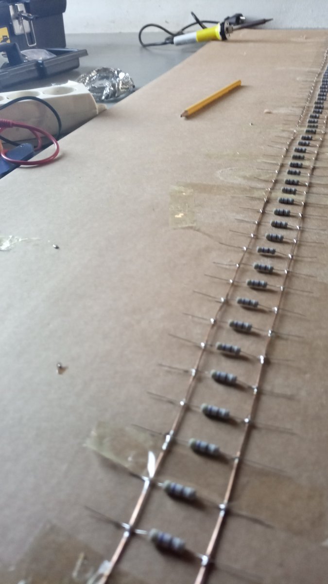

    saldare le resistenze in parallelo a formare una striscia della lunghezza del diametro del telescopio:
    tagliare i pin che sporgono:
    saldare cavo rosso\nero con guaina:
    saldare connettore (nel mio caso uno da accendisigari):

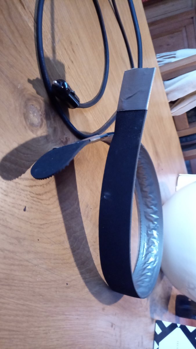

    tagliare una striscia di gomma da 5cm x lunghezza = diametro esterno telescopio+5cm:
    bloccare le resistenze sulla striscia di gomma con nastro telato
    attaccare\cucire del velcro alle estremità per la chiusura
    Se vi interessa posso aiutarvi nel dimensionare le resistenze sulla base della vs alimentazione.
    Utilizzate un materiale isolante esternamente (tipo gomma) altrimenti scaldate l'aria e non il tubo.
    NON utilizzate materiali isolanti internamente.
    Per adesso ho usato solamente il nastro per chiudere le resistenze, ma penso che in seguito darò un giro di cucitura tutto intorno con una fettuccia per rinforzare.

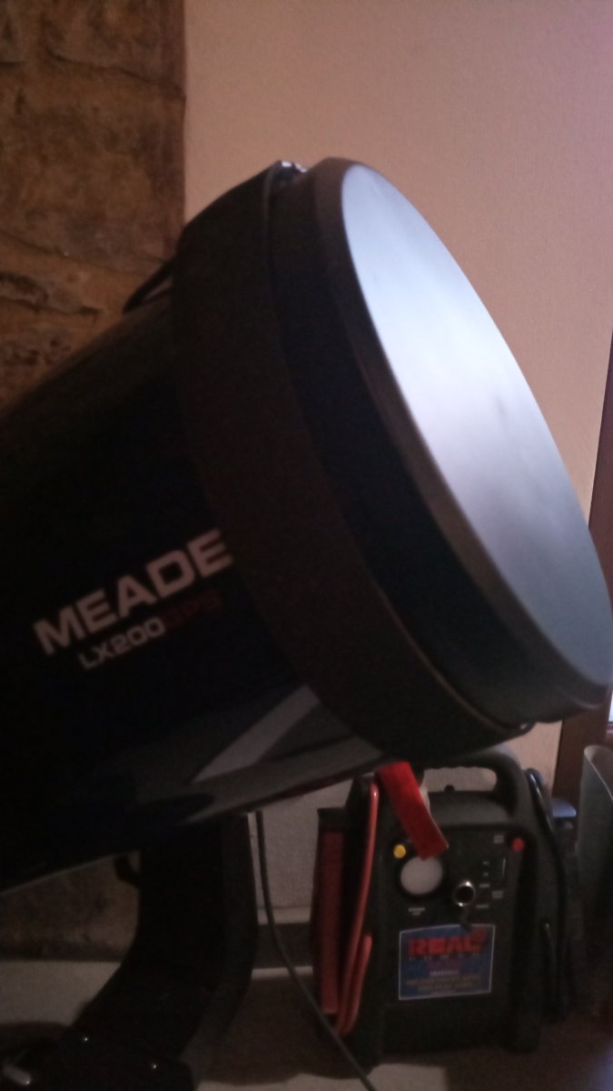

    Come anticondensa funziona, per ora l'ho usata poco, 2/3 volte, ma sono periodi in cui l'umidità e il freddo sono al massimo.
    Una notte che tutto il telescopio grondava letteralmente, la lastra con la fascia era perfetta!
    Un'altra sera invece l'ho montato che la lastra era già pesantemente appannata e ha fatto molta fatica a spannare e al centro, vicino al secondario, rimaneva una velatura di umidità.
    Poi comunque sono venute le nuvole e ho smontato tutto
    Comunque sto pensando di farne un paio più piccole per oculare e cercatore.
