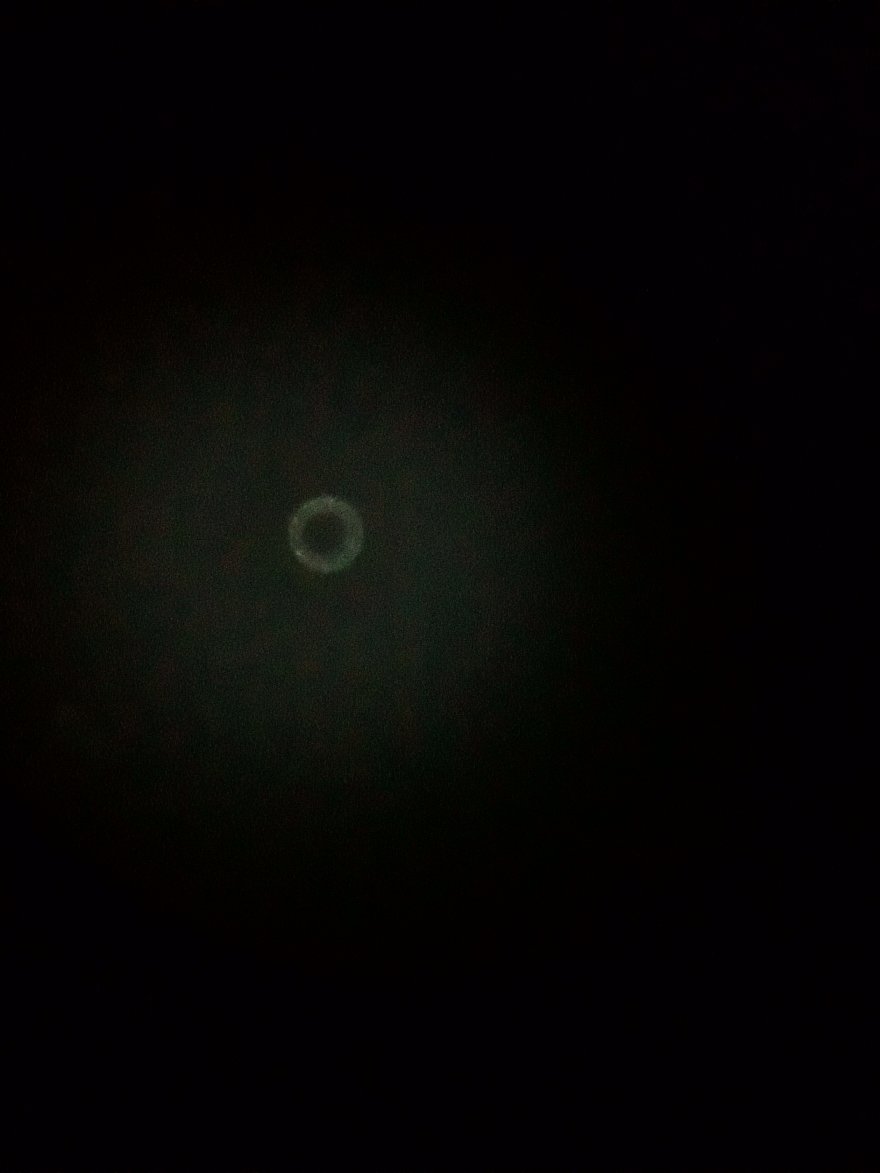

Purtroppo ho solo oculari da 1.25”, eccetto quello da 30mm da 2” fornitomi appunto insieme a questo telescopio, ma neanche con esso raggiungo il fuoco. Per dare un’idea, neanche mi avvicino a una buona messa a fuoco, puntando una stella è portando il focheggiatore al minimo si vede chiaramente il tipico cerchietto luminoso concentrico al tondino scuro, se riesco più tardi posto una foto fatta velocemente con il cellulare. Finora ho provato con gli oculari da 20mm e 30mm e ho lasciato perdere quelli con focale più corta. Ho letto online appunto di persone che avevano problemi nell’astrofotografia a causa del fuoco esterno al focheggiatore, ma non di problemi in visuale con fuoco interno al tubo. Attualmente mi dispiace ma posso provare solo con oculari dato che non ho una Barlow

Questa è una foto scattata ieri sera a una stella con il telefono, tanto per dare un'idea più precisa su ciò di cui scrivevo prima.

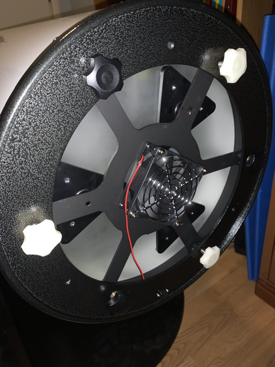

Potrei provare a partire da fine scala con il primario e a spingerlo verso il secondario, o viceversa ad allontanarlo, anche se probabilmente andrebbe ri-collimato ad ogni tentativo. Sul fondo del tubo ci sono due triadi di viti, 3 bianche e 3 nere (una delle nere sembra funzionare diversamente, tramite una specie di molla). Non essendoci istruzioni ho cercato un po' in rete e quanto pare, ma correggetemi se sbaglio, le nere dovrebbero servire esclusivamente alla collimazione, mentre le bianche al fissaggio. Allego una foto.

Hai ragione @cesarelia. Mi sono confuso
Quindi deve avvicinarsi.
Grazie per aver correttoLa Mia Strumentazione

Non è che, tante volte, hai messo nel focheggiatore la prolunga da 35mm?
No, col primario a battuta sulla cella, il 30mm non va a fuoco, ma giusto per un pelo: stellina paffutella. Non si vede affatto il cerchio luminoso col tondo nero al centro.
Suggerimento: sostituire le molle col kit apposito:
https://www.teleskop-express.it/coll...my-expert.htmlNewton: GSO 303/1500; 150/1400; Bresser NT-150L Hexafoc - Mak: Sw 127/1540 BD; VMC11OL - rifrattori: 50/600; 70/350; ETX70 AT; 70/700; 77/910; 90/500.

Essendo nuovo ho avuto modo di provarlo solo in questi ultimi 3-4 giorni (tra l'altro senza una montatura completamente pronta), ma non ho sicuramente sforzato il focheggiatore, e ho utilizzato la prolunga per il 2" solo due volte. Comunque grazie per il link, credo che sostituirò con calma le viti standard con un kit apposito, ma comunque vorrei risolvere il problema del fuoco che di suo non dovrebbe presentarsi su un telescopio nuovo. Ho provato a effettuare nuovamente la collimazione del primario cercando di portarlo più avanti, appena provo e ho un riscontro vi faccio sapere
