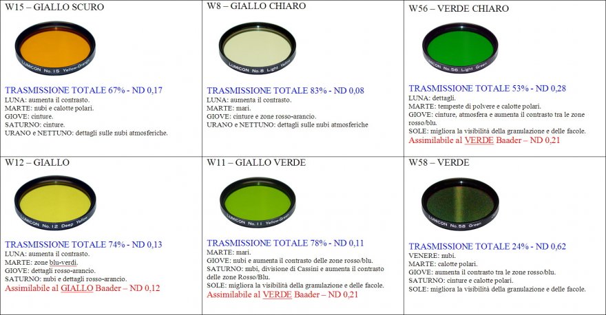

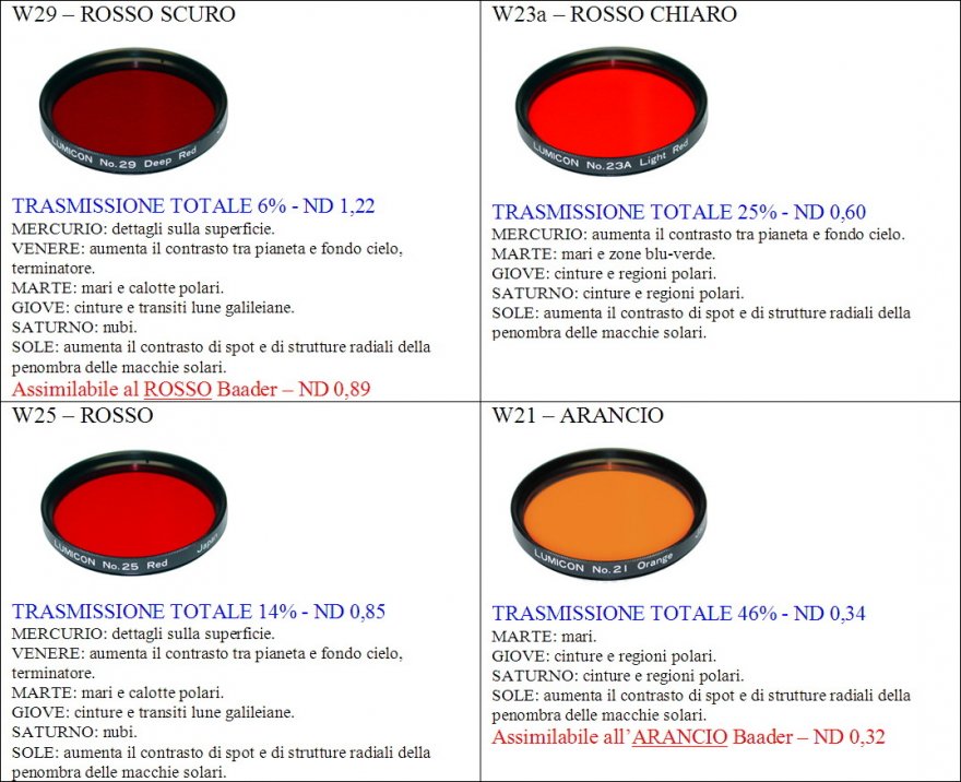

Come ti hanno già detto, più che con Luna piena (che è un fonte di luce "compatta" e solo relativamente utile), è meglio osservare al crepuscolo (poco dopo il tramonto o poco prima dell'alba), il chiarore diffuso e (quasi) omogeneo del cielo, permette di livellare i contrasti molto efficaciemente, naturalmente aiuta anche la Luna e i lampioni sparati in faccia, ma è (molto) meglio il classico "cielo chiaro".
Ovviamente questo in luce integrale (ovvero senza filtri), se invece usi filtri, in base al tipo ti può servire ogni anticchia di luce disponibile.
Facendo una classifica (esclusivamente secondo la mia esperienza e secondo le mie personali preferenze osservative, quindi NON è il "verbo").
- Venere: è utile osservarla subito dopo il tramonto o subito prima dell'alba, con il cielo ancora chiaro, a volte quando vicina al Sole e quindi in fase avanzatissima (mostra delle cuspidi bellissime), la osservo anche di giorno (occhio!!! In questo caso si deve stare moolto attenti a non incrociare il Sole, è bene tentare una simile osservazione solo se si ha il GOTO o se si sa esattamente cosa e come fare); Se si usa un filtro blu scuro come il W38a o (ancor meglio) il viola (W47) che toglie molta luce, è meglio osservarlo ben dopo il tramonto (o ben prima dell'alba), per intenderci, dalle parti del crepuscolo nautico. Questi filtri se usati con buoni diametri (18/20 cm) e con ottimo seeing, ti potrebbe far scorgere le nubi d'alta quota (che emettono molto nell'UV).
- Giove: è un altro pianeta che beneficia di un po di luce ambiente (non come Venere) quando lo si osserva fino a P.U. intorno al mm, ma se il seeing è buono ed è possibile scendere a P.U. tra 0,75 e 0,6 mm (in luce integrale) meglio osservarlo con il buio (dopo il crepuscolo astronomico) visto che i suoi dettagli più minuti sono veramente a basso contrasto (mica ci sono solo le bande principali e la grande macchia rossa ) e quindi serve tutta la luce possibile, al massimo per evidenziare specifici dettagli si possono usare i filtri (ricordiamoci sempre che sono utili ma tolgono luce), sul gigante trovo utili soprattutto i gialli (W15 e W12) e i blu "medi" (W82a e W80a).
- Saturno: è un oggetto "doppio" dal punto di vista osservativo, se ci si accenta sugli anelli, questi sono discretamente contrastati (ammesso di non voler "sgranare" anellino per anellino) e si possono osservare anche con un po (non troppa) luce ambiente (tra il crepuscolo civile e quello nautico), mentre se si vogliono osservare le bande sul disco, allora valgono le regole per Giove, anzi Saturno in questo caso, possiamo dire che è una versione più "bastarda" di Giove.
- Marte: va (secondo me) osservato (seriamente) solo di notte, il pianeta beneficia di ingrandimenti che gli altri si sognano (io parto da P.U. di 0,65 mm o inferiori e comincio a fare seriamente a partire da P.U. di 0,5 mm), se è troppo luminoso (dubito a questi ingrandimenti e solo se avete diametri a partire da 20 cm ), se non riuscite ad osservarlo alle suddetti P.U. per via del seeing non collaborativo, piuttosto filtratelo, sono eccellenti (nel senso che fanno vedere i dettagli) tutti i rossi delle varie gradazioni (W29, W25, W23a e anche l'arancio W21) da utilizzare in base al diametro dello strumento (diametro maggiore, filtro più scuro).
Dopo questo papocchio, visto che ho parlato di filtri, allego il solito bigino.
Filtri colorati Wratten & Baader bis p3.jpg Filtri colorati Wratten & Baader bis p2.jpg Filtri colorati Wratten & Baader bis p1.jpg
