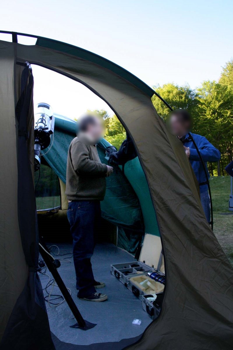

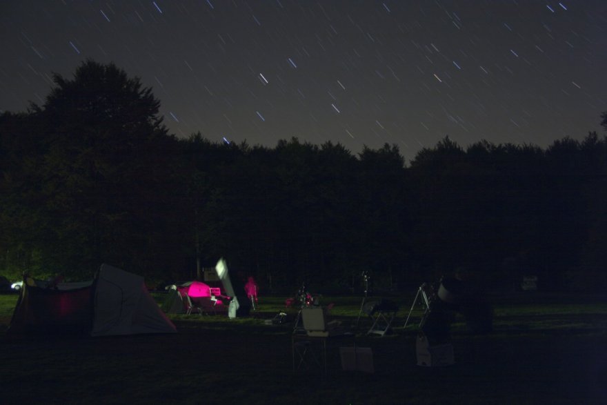

    Allora è un'ottima idea, un mio amico ne ha una proprio in stile osservatorio ed è di grande comodità (ha anche una "stanza" per stare al calduccio).

    Grazie per le foto, mi è piaciuto molto il modo in cui hai organizzato il punto di osservazione!!!
