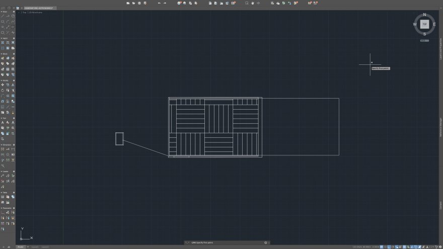

    Salve a tutti! Tra poco sarà il mio compleanno (19/05) e vorrei chiedere soldi, per poi prendermi un nuovo telescopio.
    Solo che, visto che le cose per me si fanno fatte bene, ho deciso di costruirmi un osservatorio.
    Attualmente lo sto ancora progettando su AutoCad e sto valutando dove posizionarlo.
    Vorrei il vostro parere per quanto riguarda i materiali con cui costruirlo.
    Io avevo optato per i pallet (o comunemente chiamate "pedane") su cui si poggia la merce, sia perché sono resistenti se trattati bene, ma sopratutto perché sono molto più economici rispetto alle normali assi di legno, che solitamente costano 8 euro l'una.
    Ovviamente so che andrà trattato periodicamente con vernici particolari, come quella poliuretanica, per evitarne il degrado.
    Come ho detto prima vorrei il vostro parere sia sulla costruzione, ma anche consigli su che materiale usare, possibilmente più economico delle comuni assi di legno.
    Di seguito vi allego il file del progetto. Ditemi se riuscite a vederlo, perché sono abbastanza nuovo sul forum e non ho mai provato ad allegare niente.
    Come potrete vedere ho deciso di inserire nel progetto un pannello solare per alimentare le prese che metterò nell'osservatorio.BELLO 1.jpgBELLO 2.jpgBELLO 3.jpg
    Grazie in anticipo!

    Oops scusate.Mi sono dimenticato di dirvi che ho fatto il tetto così perché lo vorrei far scorrere a mano

    Un utente li ha già utilizzati per fare il suo ► https://www.astronomia.com/forum/sho...to-rudimentale
    Quindi direi che sono più che usabili, il problema è che come saprai hanno misure standard e se l'osservatorio avrà l'altezza che vedo nel tuo progetto, dovrai trovare il modo di giuntare solidamente in verticale i pallet.
    Per il tetto, consiglio qualcosa di leggero (quindi facilmente apribile a mano), ma di sufficientemente resistente per gli eventuali carichi della neve.
    Per il pannello solare, alzo le mani sò gnurant.
