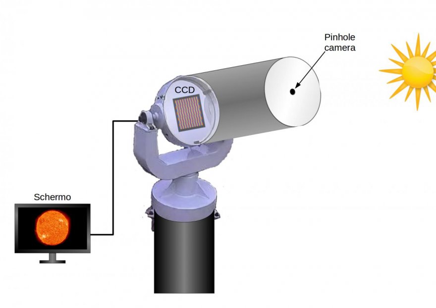

    Pinhole eliostato
    Vorrei avere un vostro parere su questa idea per osservare il sole (ed anche la luna) continuamente
    su uno schermo

    Devi fare i conti con le leggi fisiche, in particolare con il fenomeno della diffrazione, che dipende dalle dimensioni del foro di passaggio della luce.
    La diffrazione produce una perdita di risoluzione (quindi dettaglio) nell'immagine finale.
    La risoluzione massima di un foro è determinata dal criterio di Rayleigh, che si applica non solo ai diametri di telescopi con lenti o specchi, ma anche al diametro di semplici fori.
    Il problema del foro stenopeico (pinhole) è che lo vogliamo stretto per avere l'effetto di proiezione, ma secondo il criterio di Rayleigh se vogliamo risolvere i dettagli del Sole dovrebbe avere il diametro di almeno qualche centimetro.

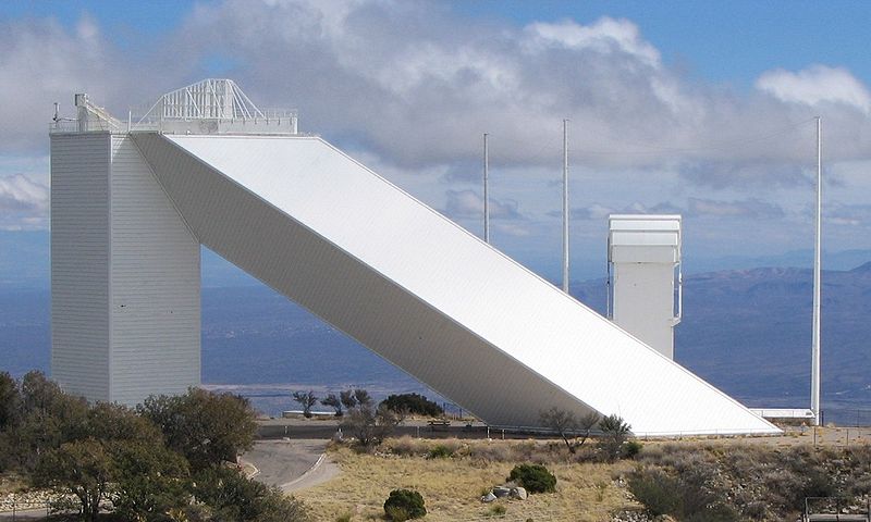

    Un arnese come questo in miniatura?
    Ci vogliono due specchi.
