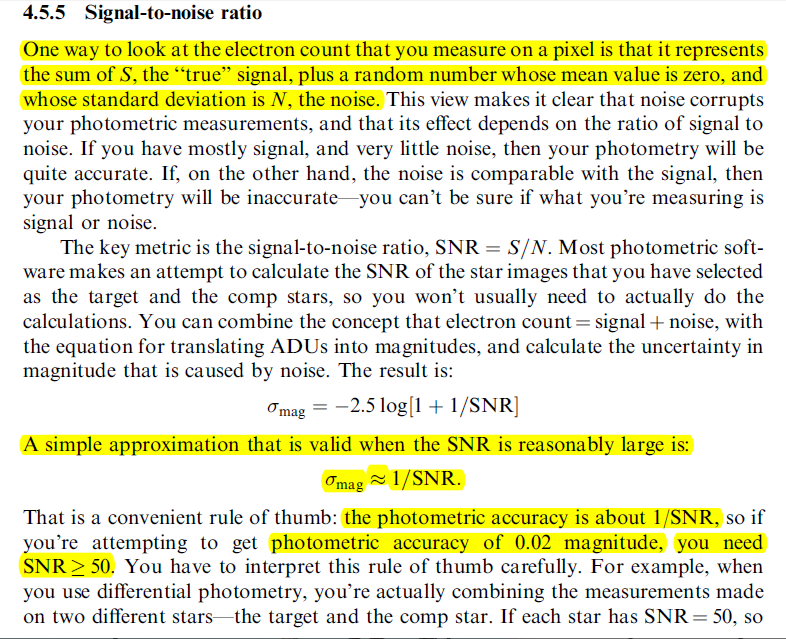

    saluti a tutti
    stavo rileggendo il libro
    "The sky is your laboratory"
    mi era sfuggita una cosa
    Si afferma che il numero di elettroni immagazzinati nel buffer dei pixel del CCD si può considerare come la somma di S , gli elettroni generati dall'oggetto celeste e di un numero random il cui valore medio è zero e la deviazione standard è N, il rumore
    da cui deduce la formula approssimata
    accuracy = 1/SNR
    Come è possibile che la media degli elettroni generati da sorgenti luminose che non siano il segnale sia nulla ?

    Re: Noise
    il segnale è la somma dei fotoni di luce emessi dalla stella di cui si vuole misurare la variazione di luminosità
    Ai pixel del CCD arrivano però anche fotoni proveniente dal cielo che non è mai completamente scuro

    Re: Noise
    in questo contesto il libro si riferisce al solo rumore fotonico del cielo
    le altre fonti di rumore come quelle generate dai circuiti elettronici si possono ridurre con l'uso di camere raffreddate e/o dark frame
    in ogni caso non credo che siano la fonte principale di rumore, sotto i nostri cieli inquinati

    Re: Noise
    la differenza tra "precision" e "accuracy" è quella che dici
    Però, qualunque sia la fonte del rumore e la sua distribuzione statistica non mi torna l'affermazione che il suo valore medio debba essere nullo
    Dal presupposto del valore nullo segue la formula approssimata
    accuracy = 1/SNR
    Nei buffer dei pixel si accumulano elettroni da qualunque direzione vengano, mica ci sono elettroni positivi e negativi ( cioè ci sarebbero ma non è certo questo il caso )
    A meno che il CCD o i software non implementino degli algoritmi che traslano l'origine degli assi

    Re: Noise
    Albertus,
    se ho capito bene la pagina del libro a cui ti riferisci è quella che allego.
    Non trovo nulla di strano e si tratta, come dice l'autore, di una formula approssimata che permette facilmente di calcolare quale sia l'accuratezza di una misura fotometrica sulla base del rumore della propria misura. I rumori casuali si distribuiscono uniformemente con media zero, mentre quelli sistematici portano a scostamenti della misura rispetto a quella reale con valori più grandi o più piccoli.
    Saluti
    Lorenzo Franco

    Re: Noise
    Lo spostamento della media delle misure rispetto al valore reale è dovuta a errori sistematici di misura, non rimediabili facendo piu misure. Un esempio è la luce lunare con dominante blu rispetto a un ipotetico bersaglio con dominante rossa.

    ciao Lorenzo e Zoroastro
    si mi riferivo a questa pagina
    La mia interpretazione :
    Supponiamo di ripetere n volte le misure fotometriche di una stella con lo stesso tempo di integrazione e sotto lo stesso cielo
    Nel buffer del pixel si accumuleranno, un certo numero di elettroni, per ogni tentativo
    Se idealmente si potessero distinguere gli elettroni generati dai fotoni provenienti dalla stella (S) da quelli dei fotoni provenienti dal cielo (N) troveremmo che :
    Il numero S sarà sempre uguale per ognuno degli n tentativi, mentre troveremmo un numero di elettroni di N diverso
    La media degli elettroni di N però non sarà nulla
