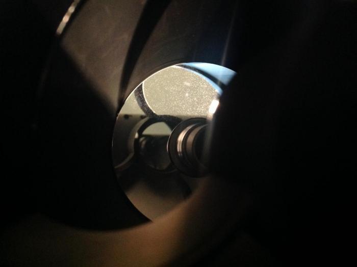

    Ho comprato un nuovo Vixen VMC110L. Nel negozio, lo specchio sembrava pulito, privo di polvere, macchie e graffi. A casa, ha puntato una torcia sullo specchio principale: sono stato impazzito. È completamente ricoperto da piccoli punti molto simili a polvere fine che si è depositata in modo uniforme. Ho soffiato con aspirabriciole da una bomboletta, non c'è effetto, non si è mosso un solo punto. Ho cercato nel negozio una seconda copia di questo telescopio: la stessa immagine. Cosa potrebbe essere? Il consulente ha detto che ciò è dovuto alla tecnologia dello specchio. Lo specchio sembra pulito senza una torcia. Il telescopio fornisce un'immagine normale e nitida. Qualcuno ha visto qualcosa del genere? E un'altra domanda: come voi pulite vostri telescopi?post-2426-0-51875700-1419117336_thumb.jpgpost-2426-0-61698500-1419117319_thumb.jpg

    un po' di polvere non incide minimamente sulle prestazioni, poi se punti la torcia ci vedi di tutto e di più.
    non ti crucciare.

    È sudicio da fare schifo.
    Quel pattume lì, come diffonde la luce della torcia, rifrange la luce degli oggetti luminosi che osservi e che vedrai immersi in un alone più o meno evidente mentre li osservi.
    La grande seccatura, è che devi svitare il tubo dalla culatta per accedere allo specchio. Soffia via la polvere con una peretta e spennella con un pennello di peli di martora per la pulizia degli obiettivi fotografici. Non togliere lo specchio, ma porta la culatta con lo specchio montato vicino a un rubinetto; con una mano reggi la culatta con lo specchio rivolto verso il basso e lavalo con sapone neutro per togliere lo sporco tenace. Risciacqua aiutandoti con un panno morbido in microfibra; riempi una bacinella con acqua distillata e sciacqua nuovamente, cosicché non rimangano eventuali macchie di calcare.
    Lascia sgocciolare e infine asciuga le rimanenti goccioline con carta assorbente.
    Approfitta dell'operazione per inserire delle piccole molle (o degli o-ring) sulle viti di trazione, una per volta.
    È opportuno sostituire le viti originali con testa a croce utilizzando viti identiche in acciaio inox, ma con testa per chiavi a brugola o thorx.
    Procedi, infine, alla collimazione.

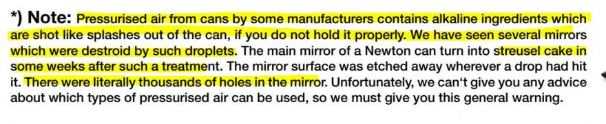

    Mai usare bombolette per ripulire gli specchi dalla polvere! Il gas all'interno può lasciare tracce che potrebbero intaccare la superficie riflettente.

    Esatto - lo dice anche la guida Baader che ho linkato! Le bombolette possono sia erodere che corrodere i rivestimenti delle ottiche e ridurli a groviera.
    OCCHIO!
