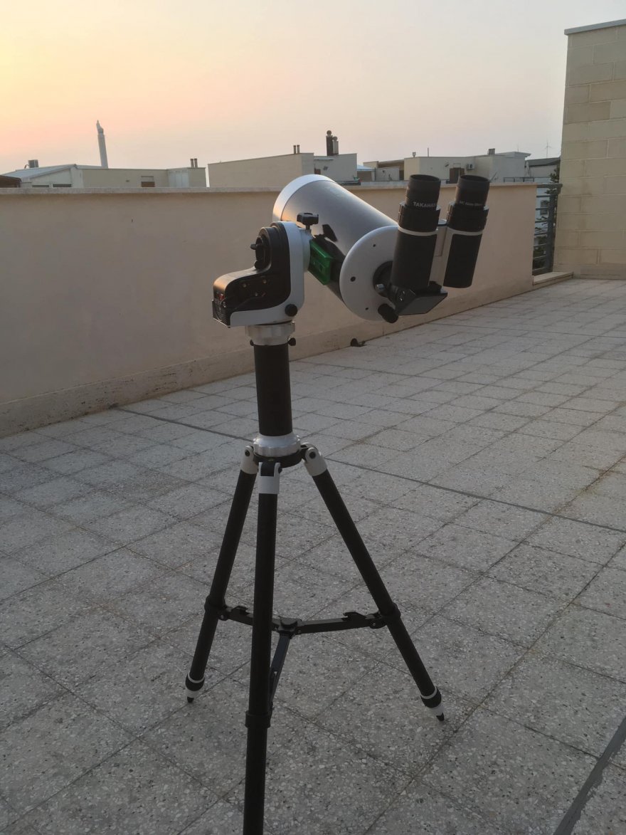

    Il piccolo telescopio estivo, da portare in vancanza con la AZGti (ma questa non l ho ancora capita bene) è arrivato. Ota con borsa e accessori e AZGTi con mezza colonna e treppiede
    Spettacolo, va a fuoco con la torretta Baader Maxbright II, Diagonale prismatico T2 32, dai Ploss Tv 25 e Takahashi Abbe 32 mm, agli Takahashi Abbe 6 mm, avendo molto margine con il backfocus. Be anche con il makkettino per me è inpensabile rinunciare alla torretta, sopratutto avendo una AZ.

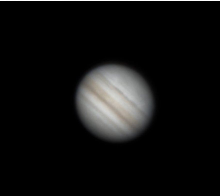

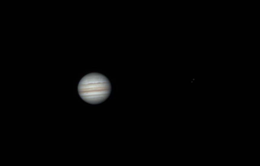

    Ho tentato due prime riprese con la ASI 224, in situazione di promiscuità e senza inseguimento praticamente. Pochissimi frames dunque, senza una ripresa degna di questo nome. Una prima elaborazione al volo con astrosurface e devo dire che anche qui intravedo grandi potenzialità che credo mi faranno stare tranquillo nella mia villeggiatura la mare.

    09.07.2021, MATERA
    Skywatcher Mak127, Barlow 2x ASI224:
    09.07.2021, MATERA
    Skywatcher Mak127, ASI224, fuoco diretto:

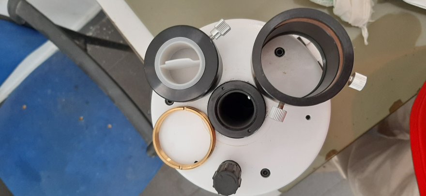

    Il Mak 127 ha la culatta con filetto M45 nelle vecchie versioni e SC nella produzione recente.
    Culatta M45, anello adattatore in ottone verso SC e portaoculari per SC verso 2", con riduttore verso 1,25".
