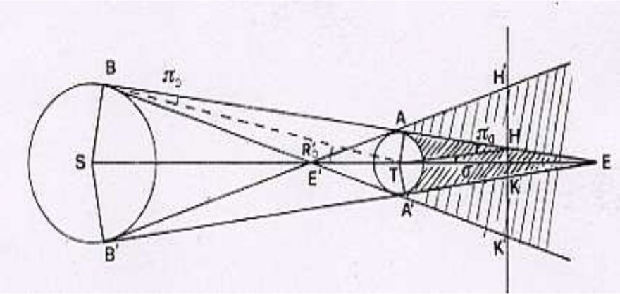

Il calcolo del cono d'ombra si può ottenere utilizzando il teorema dei triangoli simili.
Proviamo a calcolare il cono d'ombra della Terra considerando la figura che segue, e semplifichiamo considerando Sole e Terra sferici e tralasciando la rifrazione atmosferica.
Chiamato E il vertice del cono d'ombra, che è situato sulla prosecuzione della retta che congiunge il centro della Terra T con il centro del Sole S, chiamati B e B' i punti sulla superficie solare che sono determinati delle rette che partono da E e sono tangenti sia alla superficie terrestre che a quella solare, e chiamati A e A' gli omologhi punti sulla superficie terrestre, abbiamo che i triangoli BSE e ATE sono simili e rettangoli rispettivamente in B e A.
Chiamata la dimensione del cono d'ombra X= TE, la distanza Terra - Sole a= ST; il raggio del Sole R=BS ed il raggio della Terra r=AT, per il teorema dei triangoli simili avremo:
E quindi:
Dato che in questo caso mediamente abbiamo R=695.000 km; r=6.371 km e a=149.600.000 km; si ottiene che X = 1.381.000 km, ovvero circa 3,5 volte la distanza Terra - Luna.
Puoi applicare questo sistema ad ogni corpo, variando opportunamente le condizioni di partenza.
