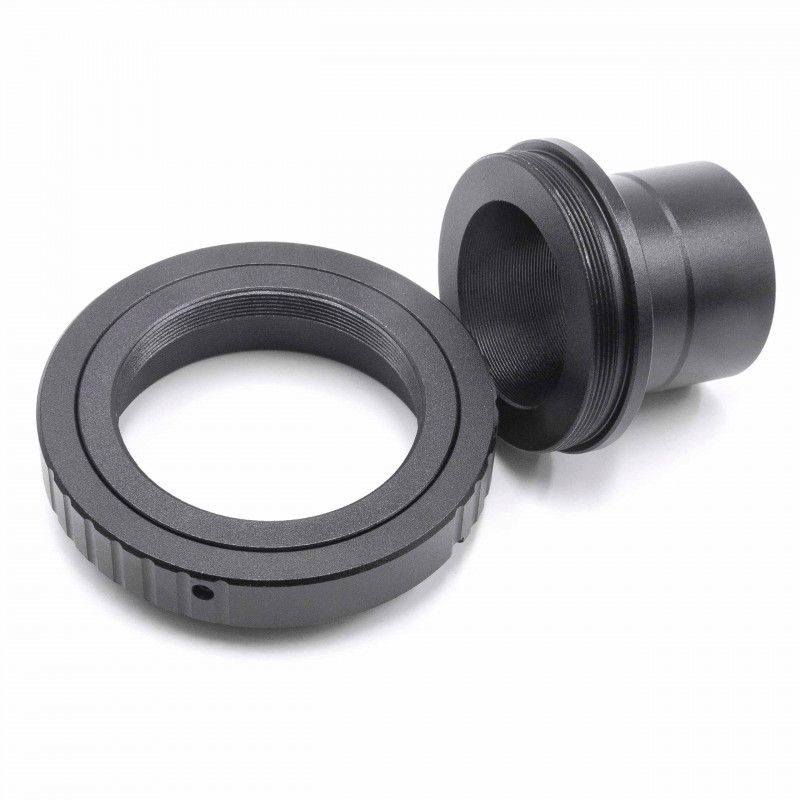

    Ho letto praticamente di 2 tecniche per fotografare usando un telescopio, quella a fuoco diretto e indiretto, che significano rispettivamente che posso collegare la reflex (senza obiettivo montato):
    1 - direttamente al fuocheggiatore utilizzando un anello a giunzione;
    2 - direttamente all'oculare
    In questa seconda opzione credo che abbia bisogno di un ulteriore giunzione tra l'anello e l'oculare giusto? Non mi è chiaro come posso fare questo collegamento, in rete non ho trovato spiegazioni.
    Quindi riassumendo ho questi ingredienti:
    Un telescopio dobson 200/1200
    Canon EOS 60D
    Anello Adattatore Telescopio 1.25'' ---> https://www.amazon.it/Elerose-Adatta...xpY2s9dHJ1ZQ==
    Di cosa altro ho bisogno per iniziare a fare qualche fotina?

    Si, conoscendo il backfocus del telescopio (ovvero di quanto "esce fuori" dal tubo il punto di fuoco), sarai in grado di sapere se la reflex con relativo adattatore, riuscirà ad andare a fuoco.
    Per fare un esempio col tuo konus, tutte le reflex canon eos hanno un tiraggio (la distanza tra il sensore e la battuta dell'obiettivo) di 44 mm, aggiungici lo spessore dell'anello adattatore e il "naso" per il collegamento al telescopio (vedi immagine), circa altri 13 mm (ve ne sono anche di più snelli, ma costano un accidente) e il totale fa 57 mm.
    Ecco, il punto di fuoco del tuo telescopio se esce dal tubo di almeno 57 mm, allora la reflex arriverà al fuoco.
    Fonte immagine: electropapa.com

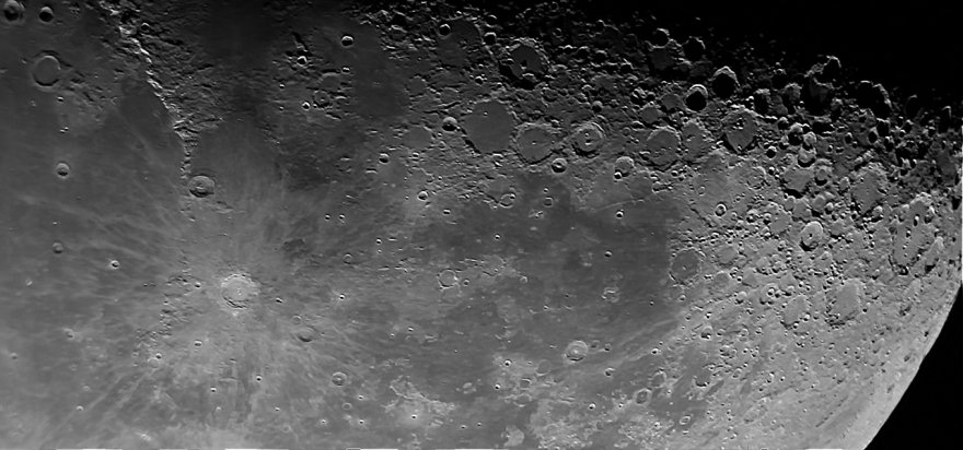

    Prima foto in assoluto mai fatta usando una reflex e un telescopio.
    Sono circa 200 immagini della luna elaborate al PC.
    Che ne pensate?
