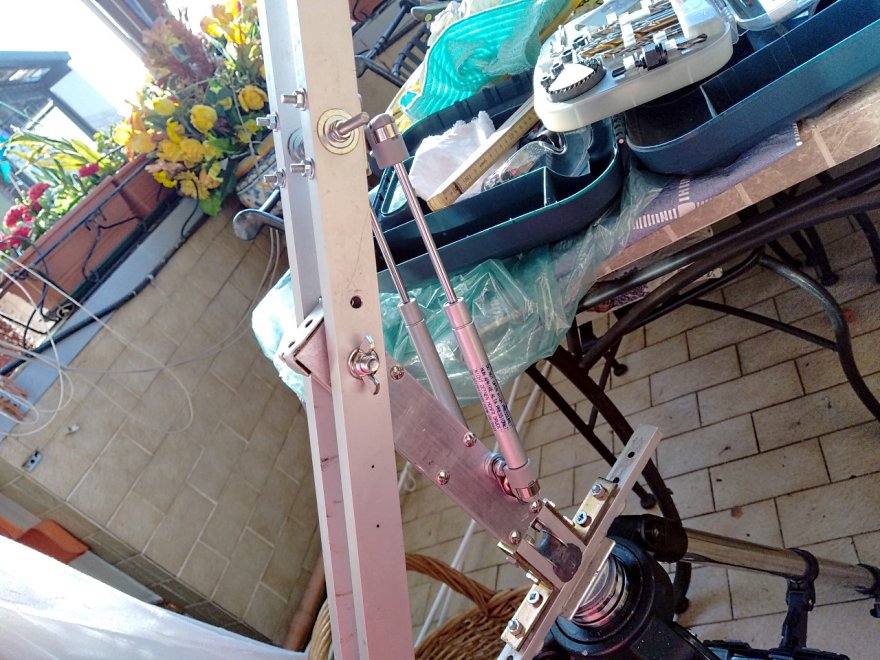

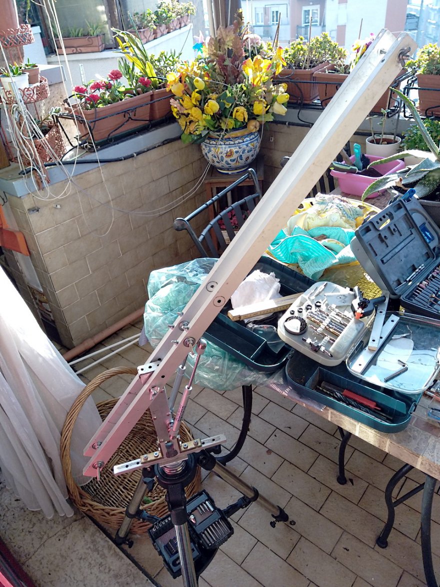

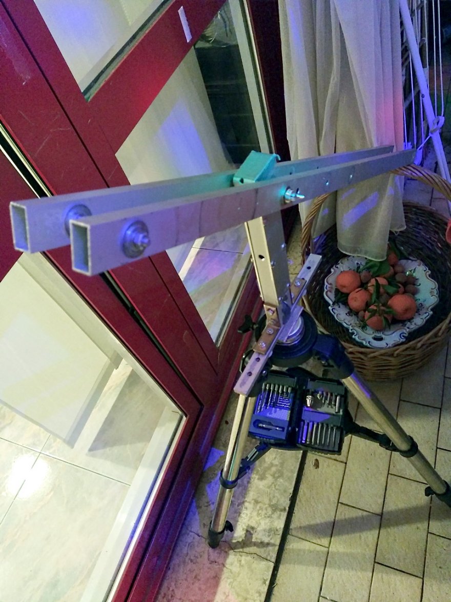

    Tre settimane di tempo fetentissimo hanno provocato una recrudescenza di "autocostruttite", alimentata anche da nuove soluzioni che si vedono sul web (3D apposito).
    Così mi è venuto in mente di studiare una soluzione per eliminare (o quantomeno ridurre di molto) i contrappesi necessari al bilanciamento di una montatura a parallelogramma.
    Ho fatto due calcoli "statici", arrivando ad una soluzione con tiranti elastici e pistoni a gas (quelli per i portelloni posteriori delle auto), questa la teroria; ora devo metterla in pratica e vedere se la fluidità dei movimenti sui nodi di rotazione è buona.
    Per questo ho preso 4 pistoni a gas, quelli da montare sulle ante dei mobili (11,90 € su amazon), due "lunghi" con spinta da 10 kg e due "corti" con spinta da 6 kg, gli elastici (quelli per i pacchi) li avevo in auto e varia ferramenta nel casseto, la struttura l'ho recuperata smontando la parallelogramma del presente 3D.
    Prima di tutto va detto che una simile montatura, facendo a meno dei contrappesi, lavora sbilanciata, quindi deve stare su un treppiede con base molto larga (o con le gambe completamente estratte) in modo che il centro di gravità non vada oltre la base di proiezione del treppiede, altrimenti si ribalta.
    Sto utilizzando questo 3D perché di fatto ho smontato e riutilizzato i pezzi della "P-gram" descritta nei precedenti post e modificandoli opportunamente; infatti la base di collegamento (tramite cuscinetti assiali) è rimasta identica, ho solo rinforzato con due piastre i longheroni verticali, facendoli diventare uno scatolato in alluminio.
    Questo mi ha permesso di mantenere la rotazione in azimut abbastanza fluida nonostante lo sbilanciamento (il cuscinetto regge 800 kg di pressione).
    Poi ho provveduto a montare i due longheroni principali e i due pistoni di spinta da 100 kN l'uno, il rapporto di leva è di circa 7:1, quindi la loro portata totale si aggira sui 20 kg, tolto il peso proprio della struttura, all'estremo opposto il carico utile è circa di 2,5 kg.
    In "testa" ho collegato un "braccino" agli altri due pistoni a gas, questi non spingono ma frenano, quindi in compressione non offrono resistenza, ma solo in trazione (serve per mantenere la fluidità sotto carico); su questo c'è il cavallotto per il collegamento della forcella, simile al sistema che si vede nel filmato della montatura della Bresser (vedi link al 3D all'inizio del post).
    Tutti i braccini si collegano a pressione tramite un giunto sferico, sono quindi smontabili e (nel caso) sostituibili con altri di portata diversa (in base al peso caricato sulla montatura).
    Fine prima parte.

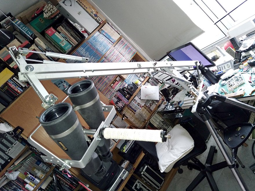

  9. #19
    Dec 2017
    Milano
    3,211
    268 Post(s)
    Re: Costruzione montatura a parallelogramma.
    La forcella (e contro-forcella) è stata fatta con lo stesso metodo con cui feci la montatura a "U" rovescia, aste di alluminio da 4 mm di spessore (semplici contrappesi per tende) piegate e forate opportunamente, il fulcro di rotazione è stato fatto con un semplice "bottone" in teflon.
    I pistoni a gas li ho calcolati per i 2,5 kg del 30x80, ma li ho calcolati male, ho sbagliato di circa 1,5 kg sui pistoni (che equivalgono a circa 200 g abbondanti lato binocolo), infatti il binocolone lentamente se ne scende se lasciato, così ho cercato nel sacchetto degli elastici uno adatto e l'ho applicato in "coda" alla montatura per fare da tirante, ora il tutto è ben bilanciato e i movimenti discretamente fluidi.
    Con la precedente parallelogramma per bilanciare il 30x80 dovevo applicare 5,5 kg di contrappesi (che ovviamente ti devi portare appresso insieme alla montatura), ora ho 2,3 kg di montatura ma senza contrappesi (ma col problema di bilanciamento detto all'inizio).
    Inoltre prendendo dei pistoni a gas dello stesso tipo ma con portata di 50/60 kN (come detto, facilmente sostituibili) potrei montarci su il 16x50.
    Però sono solo a metà dell'opera, perché vorrei poterlo montare anche (anzi, soprattutto) sul manfrotto 055 (che ha gambe che si possono posizionare a qualsiasi angolazione (o quasi), ma il sistema di collegamento (e rotazione in azimut) attuale è solo per treppiede con foro passante (come i treppiedi da teodolite) e con attaco M10 classico, in luogo del 3/8" dei treppiedi fotografici.
    Una mezza idea la ho già, se riesco a tirane fuori qualcosa, sarà il tema della terza parte.
    Fine seconda parte.

  10. #20
    Vallee
    10,940
    792 Post(s)
    Non ricordavo che avevi fatto quel parallelogramma - era un bel lavoro con buoni materiali -
    Ora, il problema non è tanto ammortizzare il movimento del braccio lungo, cosa che hai fatto con i pistoncini, perchè la leva resta senza contrappeso, in teoria potresti anche saldare la staffa ma non cambierebbe niente, e quindi è probabile, a occhio, che per muoverla viene dietro anche il treppiede, se non è ben pesante e stabile. Resterebbe ancora da capire come funziona il movimento del binocolo, se si sbilancia e bisogna stringere le viti di brutto.
    Comunque, buone idee da sviluppare.
