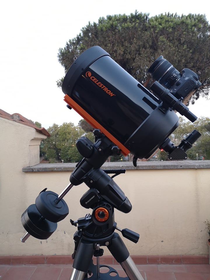

Ciao a tutti/e,
possiedo un C8 su Advanced VX e mi sto attrezzando per montare in parallelo la macchina fotografica. Ho notato che il contrappeso di corredo (5.2kg) non è sufficiente per bilanciare il peso di tubo ottico + reflex + obiettivo. Andrebbe bene aggiungerci un ulteriore contrappeso da 5 kg? Ne possiedo uno di un vecchio c8 e dovrebbe essere compatibile
Altrimenti che contrappeso potrei comprare?
Grazie per l'attenzione

Io ne ho due per bilanciare tutto quello che ci monto. Vedrai che non li porterai all’estremità ma il bilanciamento viene bene

Se il contrappeso lo hai già, non ti resta che provare, se con entrambi i pesi spostati all'inizio della barra, rimane sbilanciato verso i pesi, allora 10 kg son troppi.
In ogni caso se la barra ha lo stesso diametro del foro sul contrappeso, allora ci và.
Oppure ti prendi questo (verifica che vada bene per il diametro della tua barra contrappesi) https://www.astroshop.it/supporti-pe...ocamera/p,5884 e risolvi.

Intende che la VX è alquanto "leggerina" come montatura per il setup che ci metti sopra in ambito fotografico e non ha tutti i torti (discorso diverso per il visuale, che è ben più "tollerante"), per farla lavorare decentemente, dovrai bilanciare tutto perfettamente.
Ma visto che questa è la montatura che hai, provare ad aggiungere il contrappeso non costa nulla, se non funzionasse (impossibilità di bilanciare), c'è l'altra opzione che ti ho consigliato, ma tale opzione ha un costo (quella dell'accessorio) e spetta solo a te valutare se il gioco vale la candela.
