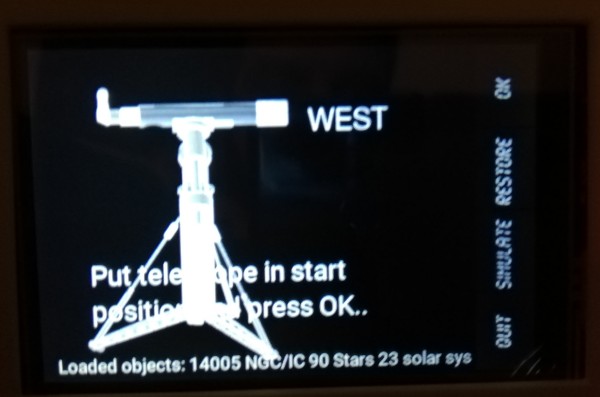

Il programma si avvia automaticamente allo statup della Raspberry, chiede un posizionamento di default e alla richiesta di inizializzazione si connette alla montatura.
Il protocollo di comunicazione è LX200 più un set di comandi custom per il controllo di velocità, accelerazione, parametri dei motori, tutti configurabili attraverso un file di inizializzazione dell'applicazione la quale dunque può idealmente adattarsi ad altri sistemi basati su lx200 (aGotino, Onstep) anche se è da testare.
La schermata home ha una barra di stato che espone l'attività (connesso, tracking, puntamento), le velocità di puntamento e guida, la presenza di una camera, numero di stelle di allieamento, se c'è una connessione al server tcp lx200 e se è attivo hotspot Wifi.

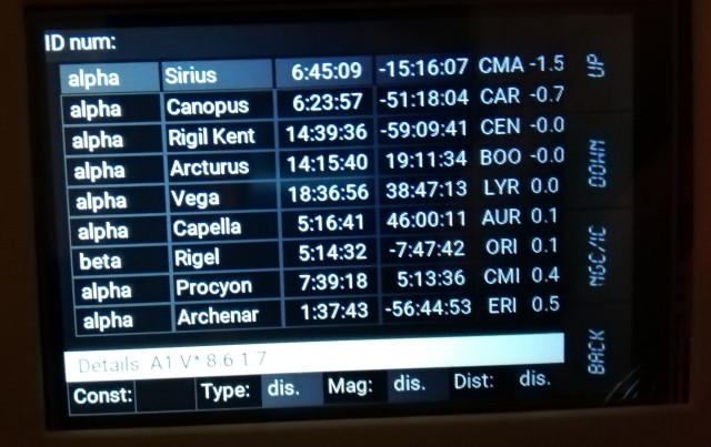

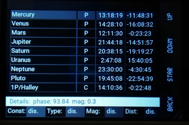

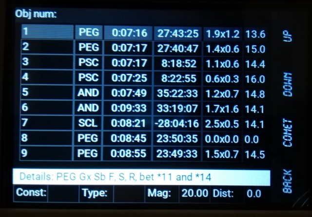

Catalog - accesso database oggetti, stelle (90), oggetti (14000), sistema solare (pianeti e comete - gestiti direttamente su db), alla scelta con la ricerca numerica o con i filtri, per constellazione, tipo, magnitudine o distanza da posizione attuale si scegliere se sincronizzare la posizione, puntare o allineare il telescopio all'oggetto

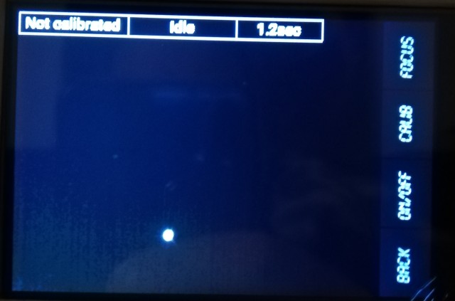

Camera - WIP funzione autoguida attualmente con Raspberry camera, ad oggi riprendo l'immagine, logica in lavorazione

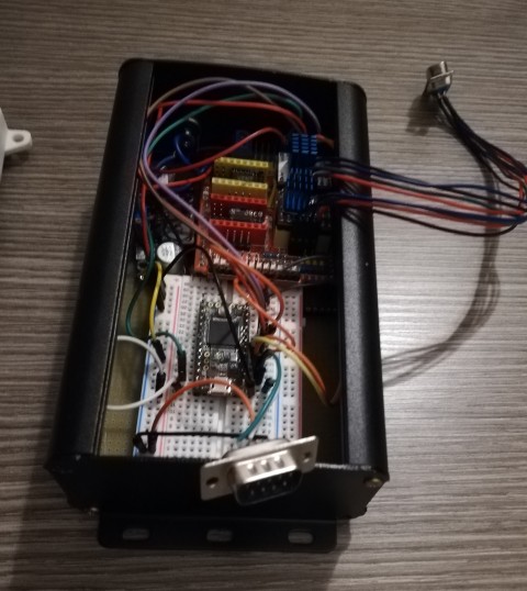

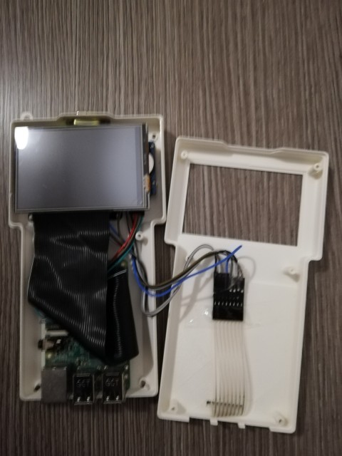

Ciao a tutti, per entrare nel dettaglio hw l'handpad è quasi tutto costruito, a parte il case, con componenti commerciali e assemblati senza saldature.
La raspberry, il display, la tastiera e l'RTC sono tutti connessi ad una scheda commerciale che semplifica di molto le connessioni, dalla Raspberry alla scheda il cavo 40pin aiuta a gestire il layout.
Le uniche saldature eseguite sono sulla seriale, anche se la DB9 non mi ispira e vedrò di cambiarla con qualcosa di meno invasivo.
Nella wishlist ci sarebbe aggiungere un joystick, (si, ho preso spunto anche da @Nick), ma al momento non ho più IO disponibili, c'è una soluzione ma la implementerò appena i test software daranno esito positivo.
Il controller, per il momento con un mio sistema, ma presto proverò con aGotino, l'hardware è compatibile.. generalmente i principali comandi LX200 sono gestiti, per un feedback ottimale il controller motori dovrebbe fornire anche una stringa di "stato" con il quale avere lo stato della montatura (ferma, tracking, guida, ...), ma generalmente non è prevista, comunque alcuni di questi in assenza sono emulati.
Spero di fare ulteriori test il prossime fine settimana, al momento ho qualche problema di perdita di passi, anche se la parte dell'handpad risponde bene. Il vero test sarà poi con l'autoguida integrata vedremo..

In merito all'interfaccia è stato implementato l'utilizzo dei driver INDI per le camere (o nativo per ZWO) e l'uso di astrometry per determinare posizione ripresa dalla camera e sync, se non altro torna buono come cercatore elettronico attraverso il 60/240.
